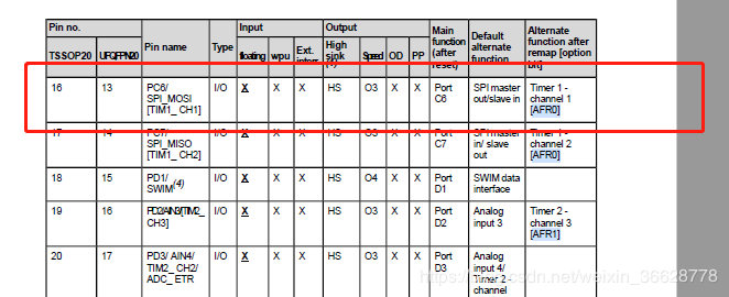

首先确定需求
在这里插入图片描述
需要使用PC6来发射方波,用到定时器1的ch1
需要激活重定向

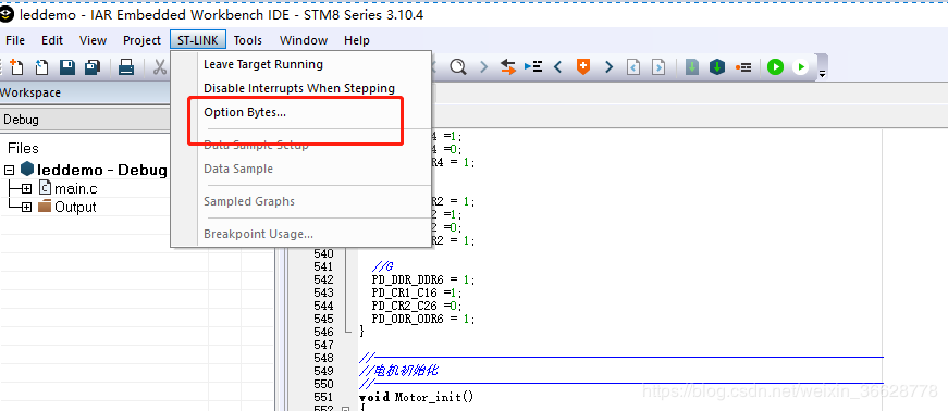

三种方式可以实现,一种是通过IAR for stm8,一种是stvp,一种是在程序执行的时候去改通过程序写flash,这儿先介绍软件的方式
IAR 改option byte
打开IAR
在这里插入图片描述
打开option bytes

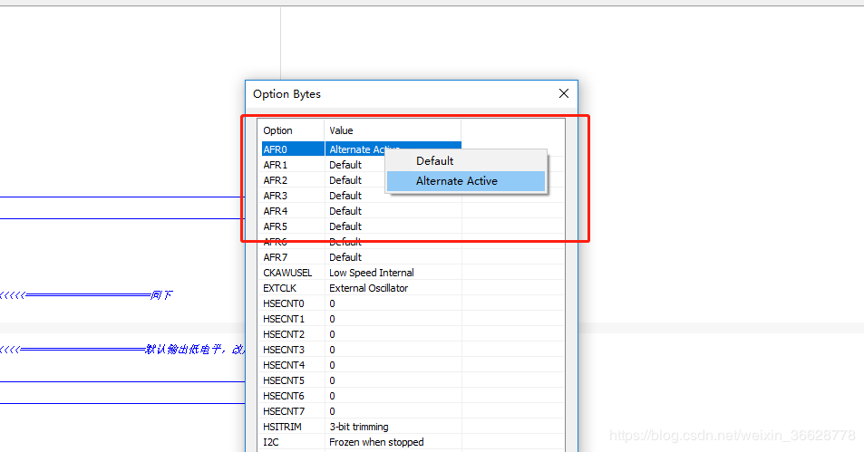

右击 选择 激活
在这里插入图片描述

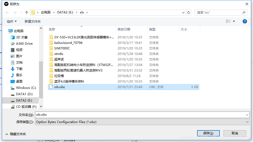

保存到制定位置
在这里插入图片描述

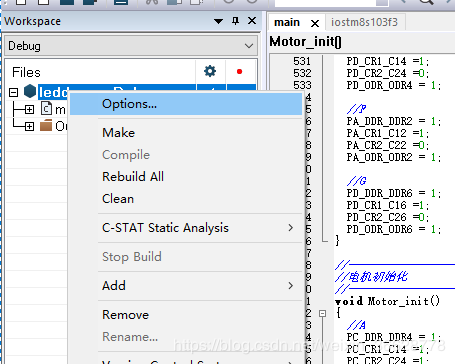

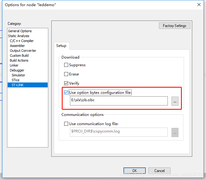

右击打开option
在这里插入图片描述
找到地方,勾选之后,在重新rebuil all 然后烧录就行了

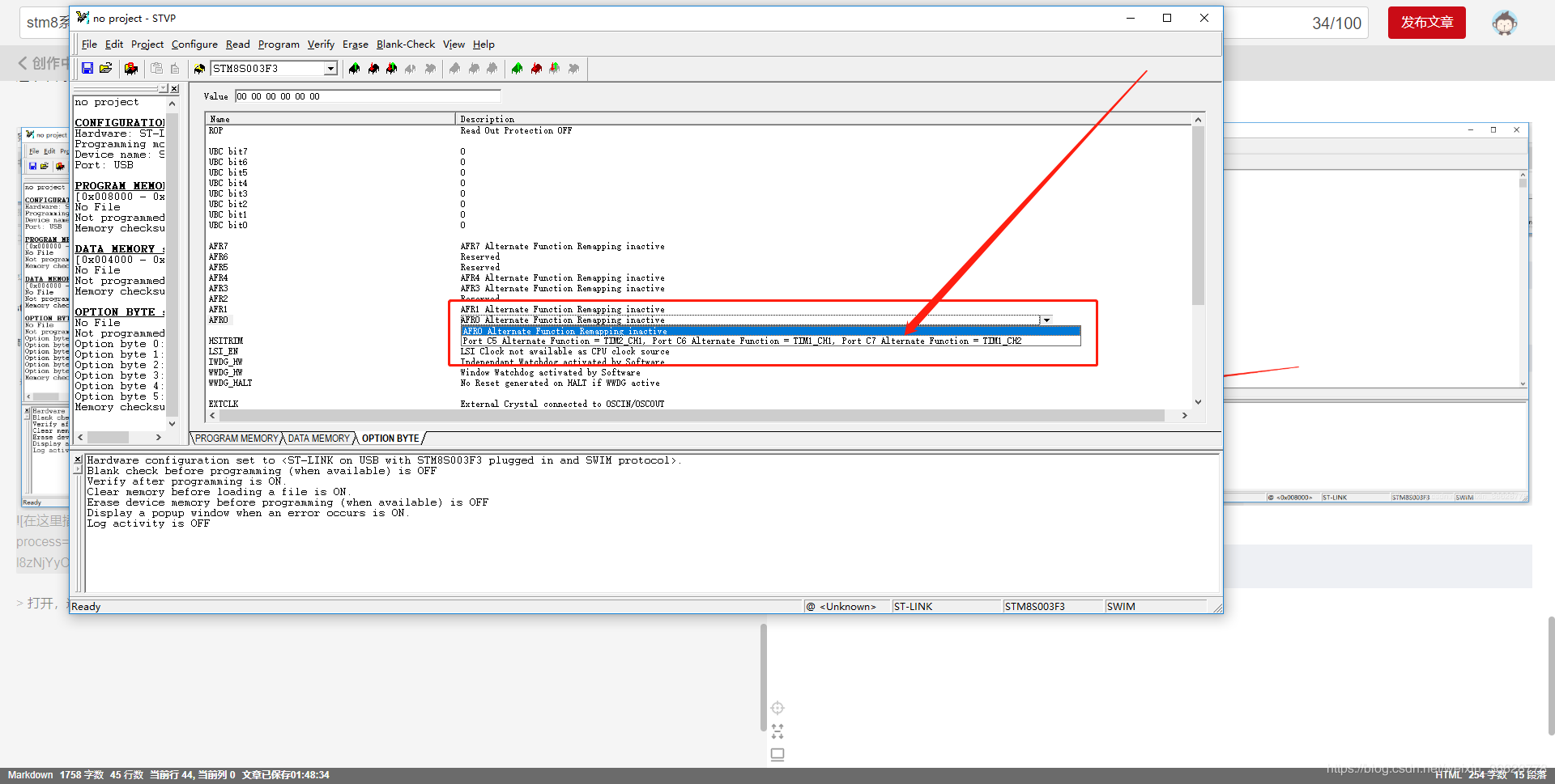

打开,选择型号,点开option byte
在这里插入图片描述

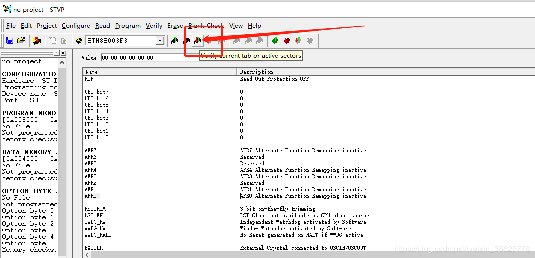

下拉框选一下,然后电机这个按钮就行了
在这里插入图片描述
打完收工
