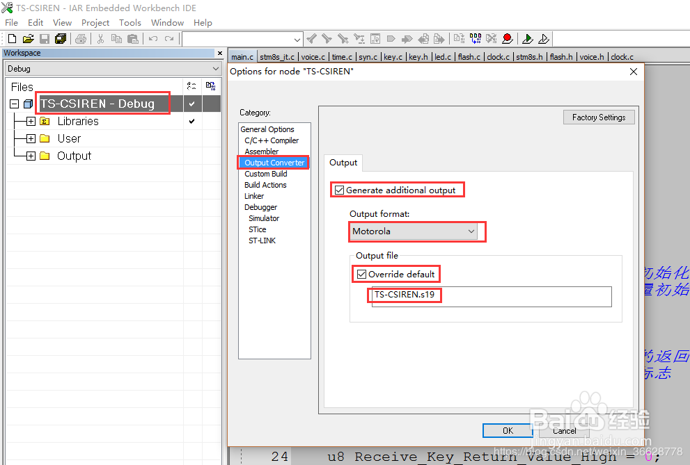

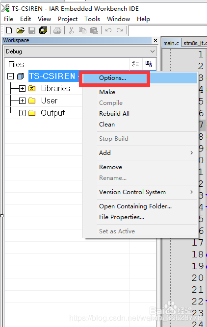

1.配置iar 输出s19格式
在这里插入图片描述
在这里插入图片描述
点击rebuild all 生成.s19文件

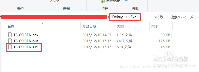

文件在Debug/Exe下
在这里插入图片描述

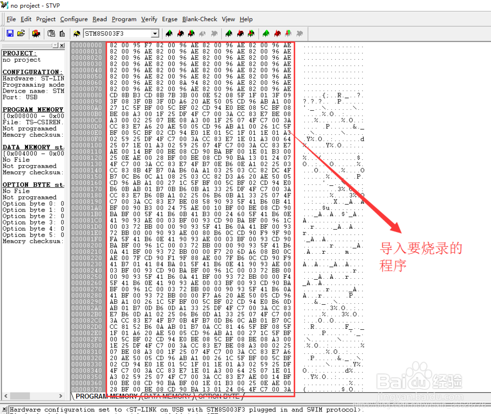

打开ST Visual Programmer(STVP)并设置硬件连接方式和MCU型号,这里以ST-Link连接STM8S003F为例用swim方式
在这里插入图片描述
在这里插入图片描述

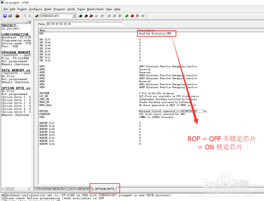

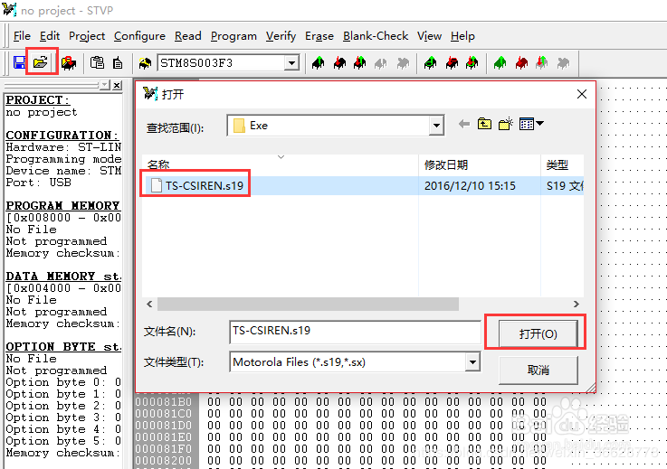

导入要烧录的.s19文件,设置是否锁定芯片(可以不设置)
在这里插入图片描述
在这里插入图片描述
在这里插入图片描述

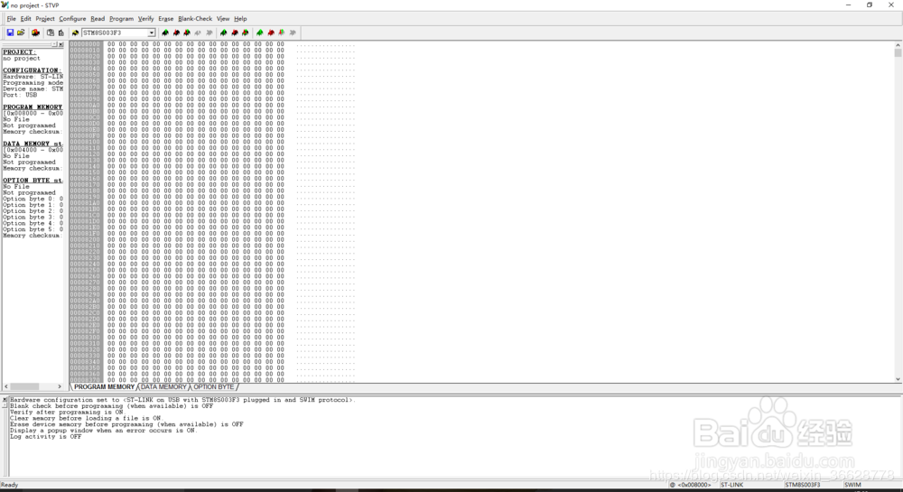

点击下载按钮Program -->All tab,下载成功查看信息
在这里插入图片描述
在这里插入图片描述
在这里插入图片描述
