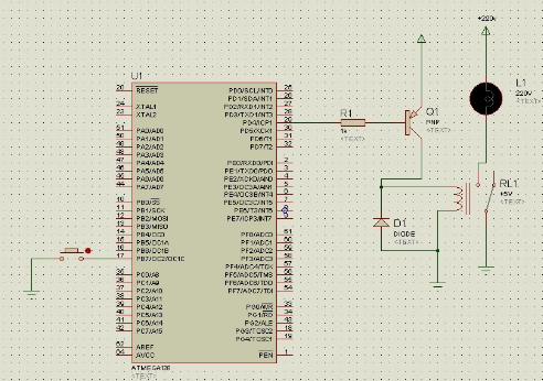

继电器(Relay),作用是用弱电控制强电。比如,我们用avr单片控制一个220V电压的灯泡,这就必须用到继电器。
本课用avr单片机来控制继电器的吸合与断开。
Proteus仿真实验器件:
1 atmega128一块
2 button,按键一个
3 relay,通用继电器一个,并把继电器的Component Value设置为5V
4 pnp三极管一个
5 LAMP,灯泡一个改为220V
6 resistor 1k
7 DIODE 二极管一个
这个程序实际上很简单,主要要学习继电器的用法,注意的是,继电器必须接一个二极管。
AVR单片机控制继电器吸合与断开的仿真设计
仿真程序如下:
#include
#include
#define int8u unsigned char
#define int16u unsigned int
#define k1_down() (PINB & _BV(PB7))
#define relay_switch() PORTD^=_BV(PD4)
int main()
DDRD=0xff;
PORTD=0xff;
DDRB=0x00;
PORTB=0xff;
while(1)
if(k1_down() )
while(k1_down() );
relay_switch( );
_delay_ms(20);
