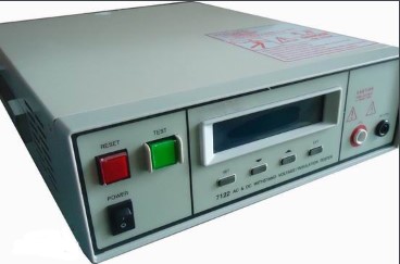

耐压测试仪,又叫电气绝缘强度试验仪,或叫介质强度测试仪,也有称介质击穿装置、绝缘强度测试仪、高压实验仪、高压击穿装置、耐压试验仪等。主要用于聚乙烯绝缘的电力电缆的耐压测试,也可用于大型电力变压器的绝缘耐压测试。耐压测试仪采用超低频高压测试电力电缆的耐压是一种新的方法。
其工作原理是:把一个高于正常工作的电压加在被测设备的绝缘体上,持续一段规定的时间,加在上面的电压就只会产生很小的漏电流,则绝缘性较好。程控电源模块、信号采集调理模块和计算机控制系统三个模块组成测试系统。选择耐压仪的2个指标:最大输出电压值及最大报警电流值的数值。
耐压测试仪的工作原理及操作注意事项
特点:
1、高精度电流、 功率测量:提高了电流和功率测量显示的分辨率。
2、高精度有功功率:测量具有高精度有功功率测量,可更有效的协助用于某些微型电子变压器的匝间短路判定。
操作注意事项:
1.操作者脚下垫绝缘橡皮垫,戴绝缘手套,以防高压电击造成生命危险
2.仪器必须可靠接地,在连接被测体时,必须保证高压输出“0”及在“复位”状态
3.测试时,仪器接地端与被测体要可靠相接,严禁开路。切勿将输出地线与交流电源线短路,以免外壳带有高压,造成危险。尽可能避免高压输出端与地线短路,以防发生意外
4.测试灯、超漏灯、一旦损坏,必须立即更换,以防造成误判
5.排除故障时,必须切断电源。仪器空载调整高压时,漏电流指示表头有起始电流,均属正常,不影响测试精度。
6.仪器避免阳光正面直射,不要在高温潮湿多尘的环境中使用或存放。
