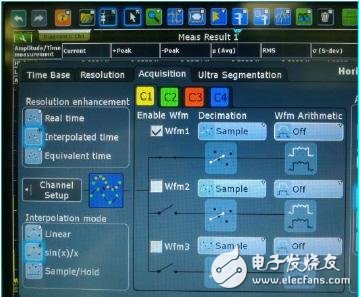

为了更直观的说明波形算法这个概念,首先贴出图1,从图中可以看到在数据采集通道中,内插模式、抽取模式以及波形算法是在同一数据处理通道上,从ADC采集的数据经过内插模式或者抽取模式后,你可以根据测试需要选择合适的波形算法对多次采集的波形进行算法处理,内插模式和抽取模式可以与波形算法自由组合,选择比较灵活。本篇以4种抽取模式与3种波形算法的组合来主要说明波形算法的应用。
如何提升示波器波形质量 三种波形算法的应用
图1 R&S示波器数据处理通路

在《示波器的抽取模式》一文中已说明抽取的四种模式分别为:SAMPLE,PEAK-DETECT,HI-RESOLUTION,RMS。本文所要介绍的波形算法分为如下三种:OFF,ENVELOPE,AVERAGE。可以实现的组合如下图2所示。
图2 抽取模式与波形算法可以实现的组合

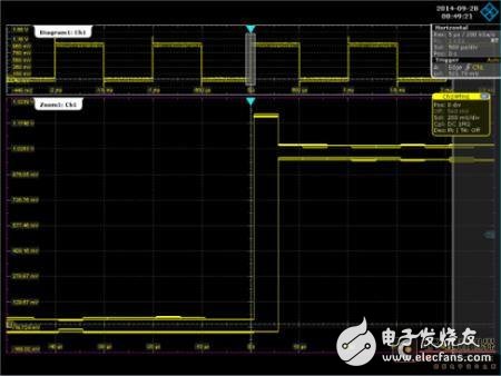

  结合示波器抽取模式,下面根据实际测试结果分析对应于不同抽取模式下,不同波形算法的优异差异,见图2。关于示波器抽取模式的分析,可以参照《示波器的抽取模式》一文。本文所测试信号为R&S示波器自带标准信号1KHz方波。3.1 SAMPLE模式

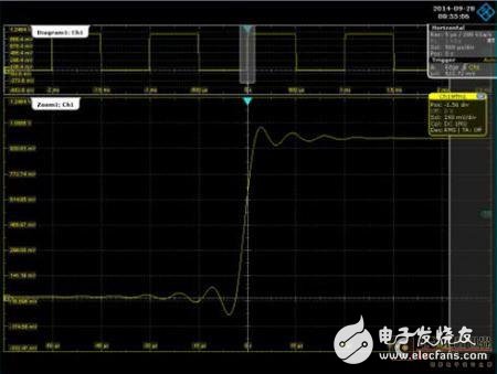

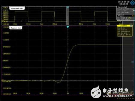

  在示波器抽取模式为SAMPLE时,OFF和AVERAGE这两种不同波形算法计算后的波形分别见图3,图4。由这三幅测试波形对比可以明显发现,没做波形算法时,波形的幅度波动比较大,这时候在测试幅值时就会引入较大的误差,影响测试准确度。再来看看在SAMPLE抽取模式下,对波形做AVERAGE算法的测试波形,波形比较干净,其实就是对图3中的各个波形之间做了平均,消除了随机误差,采用这种算法只能对于周期波形进行使用。
  图4 SAMPLE抽取模式下,OFF波形算法测试波形
  图5 SAMPLE抽取模式下,AVERAGE波形算法测试波形

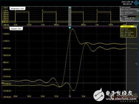

  PEAK DETECT模式

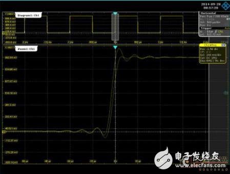

  在PEAK DETECT抽取模式下,不做任何波形算法时,见图6,数据抽取后两条曲线为最大值的包络和最小值的包络,跟《示波器的抽取模式》一文所测波形一致。从图7看以看出,根据波形算法的计算方式,对N个波形,在每个Ti时刻,对应的最小值和最大值分别组成包络,即为采用ENVELOPE算法计算的两条包络线。通过这个算法,可以很容易分析测量信号幅值的波动范围,为在线测试提供判断依据。
  图6 PEAK DETECT抽取模式下,OFF波形算法测试波形
  图7 PEAK DETECT抽取模式下,ENVELOPE波形算法测试波形3.3 HI-RESOLUTION模式

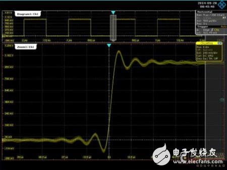

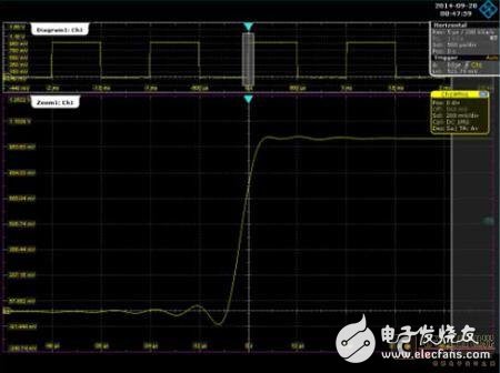

  在HI-RESOLUTION模式下,对采集的数据点先做了高精度计算,在这个模式下可以达到12bit分析精度,见图8,为没有做任何波形算法的测试波形。对这样的连续N个HI-RESOLUTION抽取的波形,再做AVERAGE算法,进一步减少了测试幅值的随机波动,这样测试出来的幅值会更加接近真实值,减少测试误差,有图9的测试波形可以看出,在HI-RESOLUTION抽取模式下,对比在做AVERAGE和没做时的波形,做AVERAGE算法的测试波形比较平滑,消除随机误差,但是需要注意的是,这个算法只能适用在周期信号测试。
  图8 HI_RESOLUTION抽取模式下,OFF波形算法测试波形
  图9 HI_RESOLUTION抽取模式下,AVERAGE波形算法测试波形

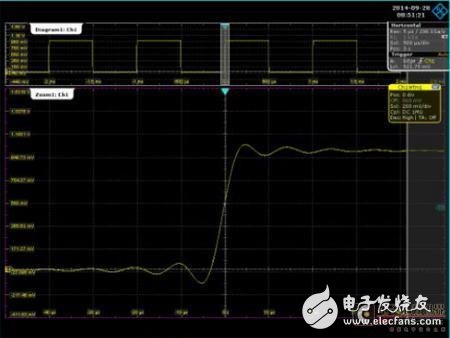

  RMS模式
  在RMS抽取模式下,同理,这里分三种波形算法对RMS抽取模式的连续N个波形计算,分别得到的测试波形如图10,图11,图12所示。图10为RMS抽取模式下,不做任何波形算法的测试波形个。图11为RMS抽取模式下,运用AVERAGE波形算法测试的波形。图12为RMS抽取模式下,运用ENVELOPE波形算法的测试波形。
  图10 RMS抽取模式下,OFF波形算法测试波形
  图11 RMS抽取模式下,AVERAGE波形算法测试波形
  图12 RMS抽取模式下,ENVELOPE波形算法测试波形
