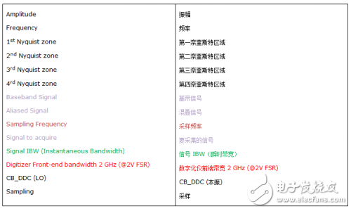

·输入带宽和采样率。选择具有足够带宽的数字化仪或示波器对于准确捕获信号中最高频率分量非常重要。奈奎斯特采样定理表明,对于采样系统,奈奎斯特频率 Fn 等于采样频率 fs 的 1/2。奈奎斯特频率以上的信号能量将与 ADC 采样率混合,其产物将折返到基带上感兴趣信号的顶部,导致无法实施精确采集(也称为混叠)。输入带宽限制滤波器通常用于确保没有信号能量高于有效奈奎斯特频率。

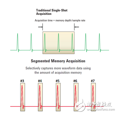

示波器和数字化仪通常都支持分段存储器技术。有了分段存储器,您可以使用触发或选通来选择性地捕获波形数据,从而减少所需的采集存储器容量。

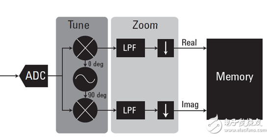

数字化仪采用诸如零抑制(zero suppress)等数据压缩技术,只保留超过给定阈值的相关信号。它们还使用数据打包和四舍五入来优化可用存储器空间。也使用诸如数字下变频(DDC)等实时数据压缩技术。DDC 直接在 ADC 数据上进行数据的频率转换和抽取。图 3 中的框图显示了其基本原理。捕获到复杂的 IQ 数据,可以使中心频率下变频到 0 Hz。然后使用滤波和数据抽取来去除不需要的频率分量,缩减所需数据的大小。在对宽带采集中的一小段频谱进行分析时,DDC 非常有价值。DDC 不仅可以减少所需的存储空间,而且可以降低宽带综合噪声,改善整体信噪比(SNR)。

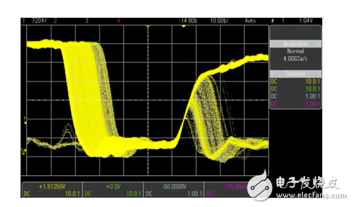

· 波形更新速率。示波器具有较高的板上波形更新速率,能够查看意外事件和毛刺。一旦发现随机事件,您可以调整示波器的增强触发来捕获感兴趣的事件。
数字化仪/示波器的关键特性介绍 宽带信号测量方案解析
图 4. 示波器具有超过每秒 1,000,000 个波形的更新速率,让用户可以看到意外事件和毛刺。
采集之间的静寂时间可能需要保持在最短,具体取决于应用情况。高速数字化仪通过技术手段将静寂时间控制到最短,例如同时采集和读出(或 SAR 模式)。

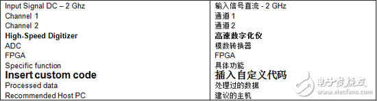

另一方面,数字化仪依靠计算机上的应用软件来完成大量分析。一些数字化仪允许访问板载 FPGA(现场可编程门阵列),因此可以在仪器中添加自定义代码、滤波器、校正或数据压缩方案。这样的例子包括向输出添加算数运算,或随附查询表来更改输出。在某些情况下,您可能需要将自定义 IP 添加到仪器中来执行特殊功能。在仪器 FPGA 中添加定制功能可以增加仪器功能、降低成本、缩短开发时间,还可以提高测量速度。它也可以用于计算,所以您只需要处理数据输出即可,减少了要管理的数据量。
图 5. 将自定义代码写入仪器的 FPGA,可以缩短测量时间、加快测试或缩减数据需求。
