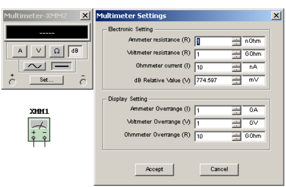

数字万用表(Multimeter)
Multisim提供的万用表外观和操作与实际的万用表相似,可以测电流A、电压V、电阻Ω和分贝值db,测直流或交流信号。万用表有正极和负极两个引线端。

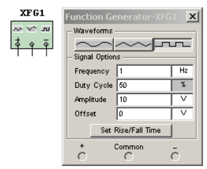

函数发生器(FunctionGenerator)
Multisim提供的函数发生器可以产生正弦波、三角波和矩形波,信号频率可在1Hz到999MHz范围内调整。信号的幅值以及占空比等参数也可以根据需要进行调节。信号发生器有三个引线端口:负极、正极和公共端。

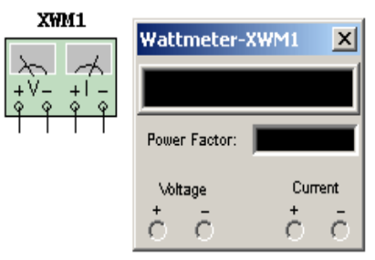

瓦特表(Wattmeter)
Multisim提供的瓦特表用来测量电路的交流或者直流功率,瓦特表有四个引线端口:电压正极和负极、电流正极和负极。

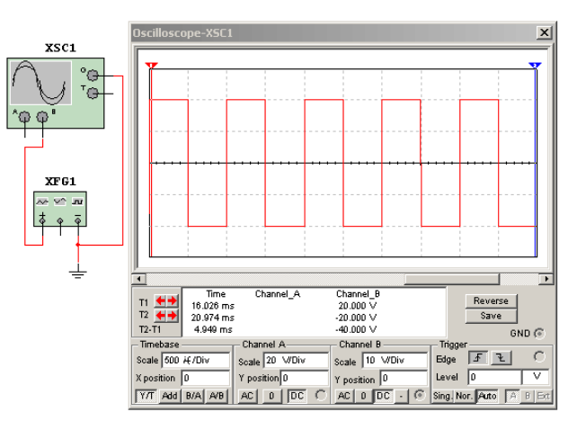

双通道示波器(Oscilloscope)
Multisim提供的双通道示波器与实际的示波器外观和基本操作基本相同,该示波器可以观察一路或两路信号波形的形状,分析被测周期信号的幅值和频率,时间基准可在秒直至纳秒范围内调节。示波器图标有四个连接点:A通道输入、B通道输入、外触发端T和接地端G。
Multisim中虚拟仪器的使用方法图文详解
示波器的控制面板分为四个部分:
1.Timebase(时间基准)
Scale(量程):设置显示波形时的X轴时间基准。Xposition(X轴位置):设置X轴的起始位置。
显示方式设置有四种:Y/T方式指的是X轴显示时间,Y轴显示电压值;Add方式指的是X轴显示时间,Y轴显示A通道和B通道电压之和;A/B或B/A方式指的是X轴和Y轴都显示电压值。
2.ChannelA(通道A)
Scale(量程):通道A的Y轴电压刻度设置。
Yposition(Y轴位置):设置Y轴的起始点位置,起始点为0表明Y轴和X轴重合,起始点为正值表明Y轴原点位置向上移,否则向下移。
触发耦合方式:AC(交流耦合)、0(0耦合)或DC(直流耦合),交流耦合只显示交流分量,直流耦合显示直流和交流之和,0耦合,在Y轴设置的原点处显示一条直线。
3.ChannelB(通道B)
通道B的Y轴量程、起始点、耦合方式等项内容的设置与通道A相同。
4.Tigger(触发)
触发方式主要用来设置X轴的触发信号、触发电平及边沿等。Edge(边沿):设置被测信号开始的边沿,设置先显示上升沿或下降沿。Level(电平):设置触发信号的电平,使触发信号在某一电平时启动扫描。触发信号选择:Auto(自动)、通道A和通道B表明用项应的通道信号作为触发信号;ext为外触发;Sing为单脉冲触发;Nor为一般脉冲触发。
