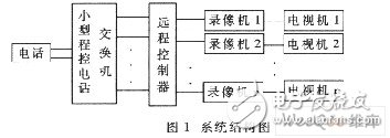

该电话遥控教学系统的总体结构如图1所示。
在远程控制中PIC系列单片机有什么应用?
该系统由电话机、小型程控机、远程控制器和数台录像机、电视机组成,该系统既可以通过小型程控机构成一个局域的小系统,也可以利用电信网构成一个跨省市的远距离遥控系统。在该系统中,远程控制器的设计与制造是该系统的核心与关键。

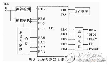

2.2 远程控制器的工作原理
远程控制器的工作原理如图3所示,整个电路由振铃检测,模拟摘机,双音多频解码器,输出驱动等部分组成,各部分在PIC单片机控制下,完成对录像机的遥控操作。其工作原理如下:
当电话铃声响时,铃流进入以光耦817为主构成的振铃检测电路,铃流进入输入端,输出端输出方波信号。脉冲数等于振铃次数,计数任务由CPU的RTCC端完成。当RTCC接收到2次振铃就发1kHz的模拟摘机提示音,提示用户可以进行遥控操作了。

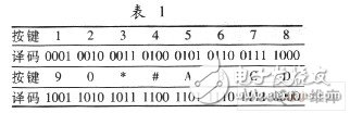

双音多频DTMF接收器由SC8870实现,它的2、3脚接收来自电话线路的双音多频脉冲信号,经译码输出4位二进制代码D4~D1。D4~D1连到CPU的RA3~RA0输入端,CPU经RA口识别4位代码。
电话按键与相应的译码输出关系如表1所示。
其中,A,B,C,D4个按键常被用作重拨、挂机、免提等功能。
为了获得有效数据,需将PIC16C54的RB7端与SC8870的数据有效端CID端相连,当SC8870获取有效的双音多频信号时,CID端的电平由低变高,当CPU检测到这个上跳沿时,通过CPU的A口接收有效的二进制代码。

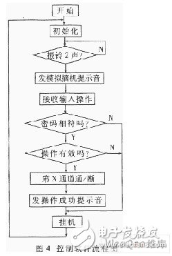

3 系统控制软件及工作过程
系统的软件流程如图4所示。
为了保证系统的安全性,通过软件为系统设置了密码,同时,系统还提供了模拟摘机后10秒钟内无任何操作或操作不完整就自动挂机的功能。
下面以操作录像机放像为例说明系统的工作过程:
假设系统的密码为99,录像机放像的操作码为4#。当操作人员拨通控制目标电话号码时开始振铃,当CPU连续收到2次振铃时RB5端输出高电平,致使外线电压降至5V左右,接通话路,此时,CPU发模拟摘机提示音,操作人员听到提示音后,可以连续输入密码和操作码。当密码有效且操作码正确时(如 994#),对应的输出端RB2端输出高电平,同时发操作成功提示音,然后系统自动挂机。若密码或操作码无效,则系统直接挂机不发提示音。
