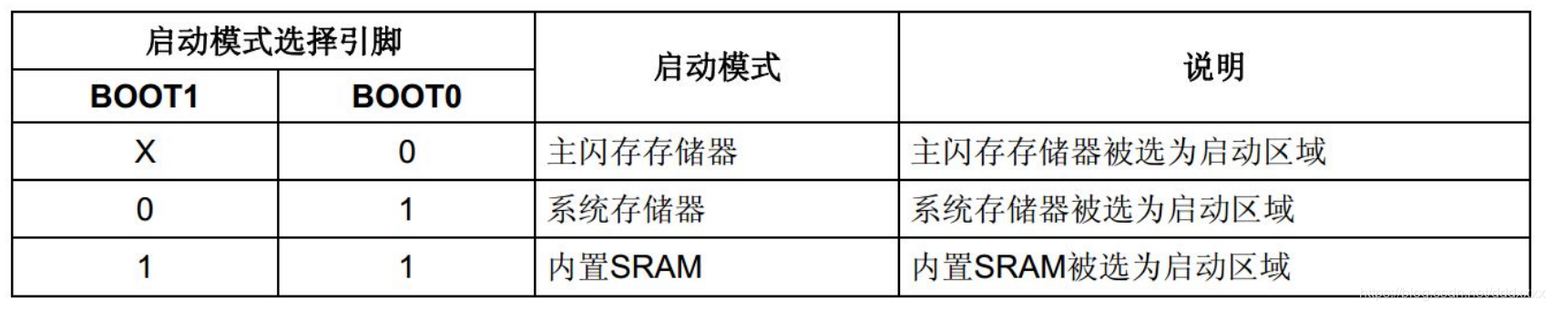

2020年01月20日 | stm32启动指向0x1FFFF020
2020-01-20 来源:eefocus
stm32启动的时候,一直跑不起来,然后进行debug, PC指针总是指向0x1FFFF020,这是boot脚设置错误,解决办法为:将boot0设置为0,boot1设置为任意!
