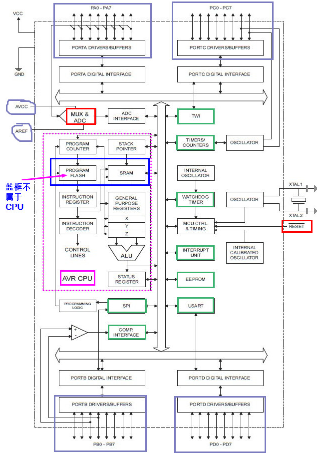

下图是 AVR 单片机的内部结构框图:
ATmega16单片机的特点和内部结构解析
