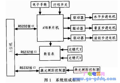

1 系统组成
基于AVR的轮胎内径测量系统主要由AVR单片机、上位机、光栅尺、数显表、激光测距仪、驱动器、步进电机、电子手轮、行程开关等组成。其功能框图如图1所示。
基于AVR单片机的轮胎内径测量系统设计
单片机选用的是爱特梅尔公司的ATmega16;上位机采用研华公司生产的ARK3360L工控机,它拥有多个RS232接口;激光测距仪采用的是日本基恩士公司的LK-G85激光测距传感器和LK-G3001V激光测距控制器,其分辨率为0.1μm,测量范围-15~+15 mm,测量距离为80 mm;光栅尺采用广州诺信数字测控设备有限公司的KA300型系列光栅位移测量设备,读数由其公司的SDS6型数显表实现。最终的内径计算由上位机接收到激光测距仪数据和光栅尺数据后完成。

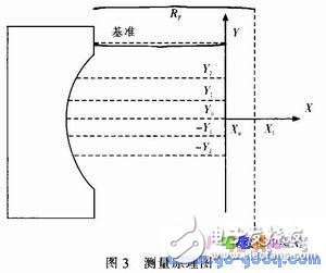

2.2 测量原理和功能实现
轮胎模具花纹块剖面如图3所示:花纹块最上边的是模具胎口,其加工的误差一般较小,选取作为基准。设胎口离花纹块中心线X1的距离为RT,把这个内圈设定为基准圈。轮胎模具内径测量是基于模具胎口半径RT已知的前提下,由程序控制整个测量过程。
基于AVR单片机的轮胎内径测量系统设计
在保证待测模具的平面度和同心度状态下,调整转动电机和垂直位移电机,使得激光感测头位于被测点上方的已知胎口直径位置。调整水平位移电机,使得激光感测头与胎口被测点的水平距离为80±0.5 mm,激光传感器在这个距离下测量精度最高。
根据胎口半径RT和胎口被测点的激光测距值、水平光栅尺读数,可以得到如下等式:
其中,XL是激光测距值,XR是水平光栅尺读数,这两个值可以多次测量取平均,XS是系统装配和放置待测模具时的固有值,即如图设备中心X0离花纹圈中心X1的距离,相对于垂直方向的每个被测点而言,XS在整个测量过程中是不变的,因此可以得到下式:
当测量臂垂直移动至待测模具被测点的垂直位置后,平移激光感测头至距离被测点80±0.5 mm处,然后读取被测点的激光测距值XL’和水平光栅尺读数XR’,则被测点的半径满足:
基于AVR单片机的轮胎内径测量系统设计
只要按照上述方法逐点测量和计算出各个被测点的直径,就可以完成圆度测量了。
