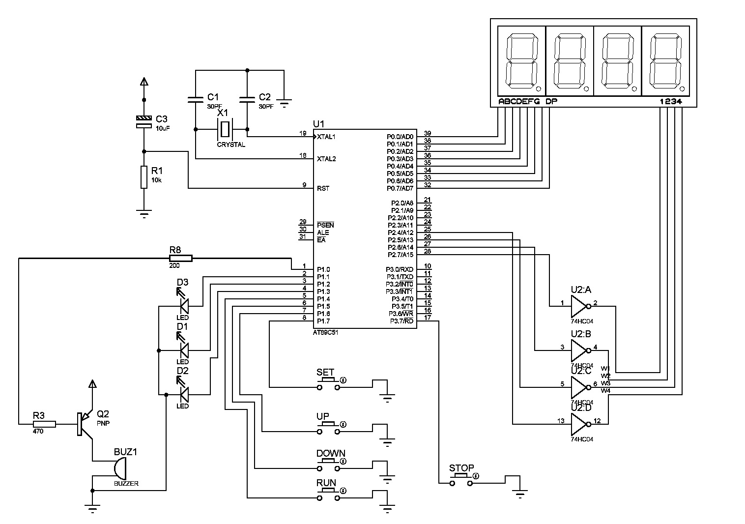

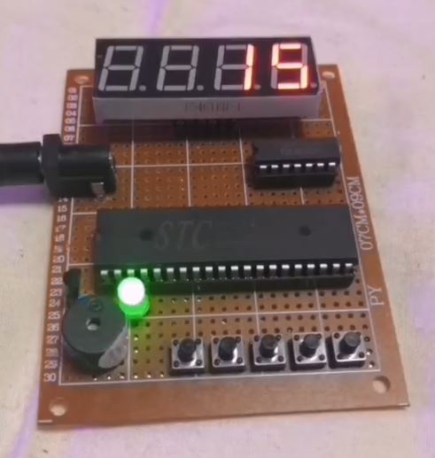

偿试着做了个100分钟倒计时定时器,原理图和代码都是东拼西凑来的(自己不会写啊),侵删
制作出来的实物图如下:
电路原理图如下:
单片机源程序如下:
