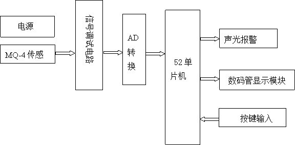

天然气泄露检测报警系统结构框图如图2.1所示,该系统以STC89C52单片机为核心,天然气检测报警系统要完成天然气信号采集处理、显示和控制报警3大功能。可分为电源模块、天然气信号采集模块、A/D转换模块、声光报警模块、数码管显示模块和单片机控制模块。STC89C52单片机是51系列单片机的一个成员,是8051单片机的升级版,和51系列单片机的指令和输出管脚相兼容。气体检测模块依靠MQ-4传感器和ADC0832转换芯片、显示模块依靠数码管完成显示功能。
图2.1天然气泄露检测报警系统结构框图图
2.3.3报警器各模块的功能
(1)电源模块:提供电源、保护电路、电压变换、稳压;
(2)天然气信号采集模块:实时采集气体浓度;
(3)A/D转换模块:把采集的模拟信号转变成数字信号传送给单片机;
(4)声光报警模块:当检测到气体泄漏值超过报警限时,发生报警;
(5)显示模块:显示气体浓度和报警限;
(6)键盘模块:通过按动上下键调节报警限;
(7)语音模块:向户主提供语音提醒;

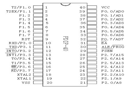

3.1.3 STC89C52RC单片机的引脚
图3.2 STC89C52管脚示意图
1.引脚的分类
(1)主电源及时钟引脚:VCC、GND等。
(2)P0端口(P0.0~P0.7,39~32引脚)。P0口是一个漏极开路的8位双向I/O口。作为输出端口,每个引脚能驱动8个TTL负载,对端口P0写入“1”时,可以作为高阻抗输入。在访问外部程序和数据存储器时,P0口也可以提供低8位地址和8位数据的复用总线。此时,P0口内部上拉电阻有效。在Flash ROM编程时,P0端口接收指令字节;而在校验程序时,则输出指令字节。验证时,要求接10K的上拉电阻。
(3)P1端口(P1.0~P1.7,1~8引脚):P1口是一个内部自带上拉的8位双向I/O口。P1的输出缓冲器可以直接驱动4个TTL的输入。给端口写“1”时,利用内部上拉电阻可以把端口拉高。当把P1口用作输入口来使用时,因为有内部上拉电阻,那些被外部拉低的端口就会输出电流。

(4)P2端口(P2.0~P2.7,21~28引脚):P2口是一个内部带上拉的8位双向I/O端口。P2的输出缓冲器也可以驱动4个TTL的输入。当给端口写入1时,利用内部的上拉电阻可以把端口拉到高,此时P2口可以被用作输入口。P2作为输入口使用时,因为内部存在上拉电阻,那些被外部器件拉低的引脚就会输出电流。P2口也可以访问外部存储芯片,访问16位的存储器时,P2送出的是高8位的地址。在访问8位地址的外部芯片存储器时,P2口引脚上的内容(就是专用寄存器的SFR区中的,P2口寄存器的内容),在访问的整个期间都不改变。
(5)P3端口(P3.0~P3.7,10~17引脚):P3是一个内部带上拉的8位双向I/O端口。P3口的输出缓冲器可直接驱动4个TTL输入。给端口写1时,利用内部的上拉电阻把端口拉高,这时P3口就可以作为输入口。当P3用做输入口使用时,因为内部有上拉电阻,那些被外部器件拉低的引脚就会输入一个电流。
在对Flash ROM编程或程序校验时,P3还接收一些控制信号,P1接收低8位地址。
RST(9引脚):复位输入。当连续输入两个机器周期以上的高电平时才能有效,用来完成单片机的复位初始化操作。看门狗计时完成后,RST引脚输出96个晶振周期的高电平。特殊寄存器AUXR(地址8EH)上的DISRTO位可以取消此功能。DISRTO位的默认状态是复位高电平有效。
ALE(30引脚):地址锁存控制信号的作用在访问外部的存储器时,锁存低8位地址的脉冲。在Flash编程时,在此引脚(PROG)也用做编程输入脉冲在一般情况下,ALE会以晶振频率的1/6的频率出脉冲,可以用来作为外部器件的定时器或
时钟来使用(本设计就用到单片机的ALE管脚通过四分频后为ADC0809提供时钟)。
PSEN(29引脚):外部程序存储器的选通管脚。当STC89C52执行外部程序存储器的程序代码时,PSEN需要在每个机器周期内需要被激活两次,而访问外部的数据存储器时,PSEN就不需要被激活。
EA/VPP(31引脚):访问外部程序存储器的控制管脚。为了使从外部程序存储器的0000H到FFFFH读取指令,EA必须接地。注意加密方式1时,EA将内部锁定位RESET。若是执行内部的程序指令,EA需要接VCC。
XTAL1(19引脚):振荡器反相放大器和时钟发生电路的输入管脚。
XTAL2(18引脚):振荡器反相放大器的输出端。
振荡器特性: XTAL1和XTAL2分别是反向放大器的输入输出端。该反向放大器可以被配置为片内振荡器。石晶振荡和陶瓷振荡都可以被采用。若采用的是外部时钟源驱动器件,XTAL2则不能接。有余输入至内部时钟信号要通过一个二分频的触发器,所以说对外部时钟信号的脉宽没有任何要求,但必须要保证脉冲的高低电平所要求的宽度。

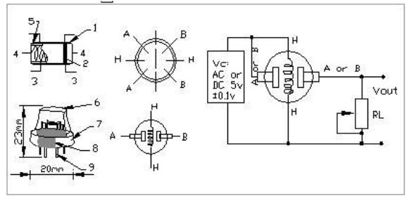

3.4 MQ-4气体传感器
MQ-4气体传感器所使用的气敏材料是在清洁空气中电导率较低的二氧化锡(SnO2)。当传感器所处环境中存在可燃气体时,传感器的电导率随空气中可燃气体浓度的增加而增大。使用简单的电路即可将电导率的变化转换为与该气体浓度相对应的输出信号。
MQ-4气体传感器对液化气、甲烷、丙烷、氢气的灵敏度高,对天然气和其它可燃蒸汽的检测也很理想。这种传感器可检测多种可燃性气体,是一款适合多种应用的低成本传感器。

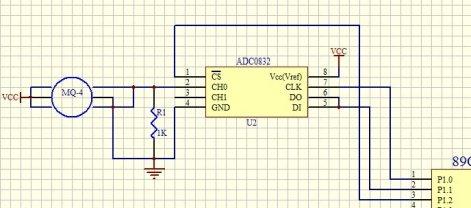

3.5 A/D转换部分3.5.1 A/D转换电路
MQ-4传感器采集到的电压信号接单片机P1.1。
图3.6 A/D转换部分

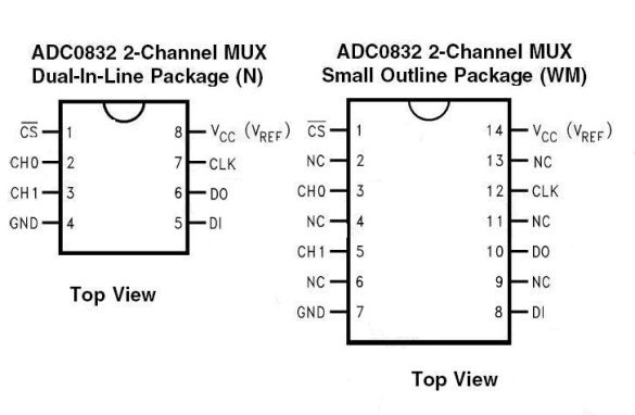

3.5.2 A/D 转换芯片 ADC0832
ADC0832 是美国国家半导体公司生产的一种8 位分辨率、双通道A/D转换芯片。由于它体积小,兼容性,性价比高而深受单片机爱好者及企业欢迎,其目前已经有很高的普及率。学习并使用ADC0832 可是使我们了解A/D转换器的原理,有助于我们单片机技术水平的提高。
ADC0832 具有以下特点:
8位分辨率;
逐次逼近式A/D转换器;
双通道A/D转换;
输入输出电平与TTL/CMOS相兼容;
5V电源供电时输入电压在0~5V之间;
工作频率为250KHZ,转换时间为32μS;
一般功耗仅为15mW;
8P、14P—DIP(双列直插)、PICC 多种封装;
商用级芯片温宽为0°C to +70°C,工业级芯片温宽为?40°C to +85°C。
如图3.7,ADC0832 芯片顶视图:
图3.7 ADC0832顶视图
芯片接口说明:
CS_片选使能,低电平芯片使能。
CH0 模拟输入通道0,或作为IN+/-使用。
CH1 模拟输入通道1,或作为IN+/-使用。
GND 芯片参考0 电位(地)。
DI 数据信号输入,选择通道控制。
DO 数据信号输出,转换数据输出。
CLK 芯片时钟输入。
Vcc/REF 电源输入及参考电压输入(复用)。

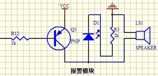

采集到的数字信号经过单片机计算后,如果天然气浓度达到报警器设置的临界点时,单片机将控制蜂鸣器报警,同时LED亮。LED的正极与PNP三极管的集电极c相连,负极接2K电阻后接地。蜂鸣器采用PNP三极管来驱动,三极管发射极e接电源正极(+5V),基极接1K电阻后接单片机P3.4端,集电极接蜂鸣器,通过蜂鸣器后接地。
