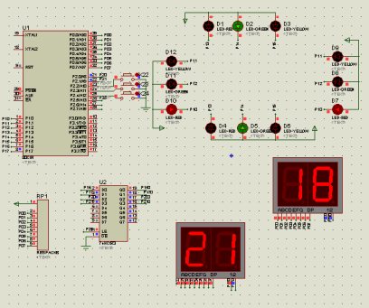

这是老师要求做的项目,现在已经做好了,没有什么大问题。
一, 设计要求与方案论证
1.1设计要求:
1.1.1基本要求:
1、东西方向、南北方向均有红、黄、绿三种信号灯,初始红灯30秒,黄灯闪烁3秒,绿灯30秒,东西方向红灯时刻,南北方向绿灯,南北方向绿灯,东西方向红灯;
2、按键调节与控制功能,通过按键,可以控制某一个方向长时间绿灯,另一个方向长时间红灯;通过按键可以控制某一个方向的红灯时长,比如调整东西方向红灯40秒,绿灯20秒,于此同时,南北方向红灯20秒,绿灯40秒。
3、夜间模式按钮按下,所有方向显示黄灯闪烁
4、实时提醒灯亮的剩余时间
1.1.2拓展部分:
目前还没拓展
1.2系统基本方案选择和论证:
1.2.1单片机芯片的选择方案和论证:

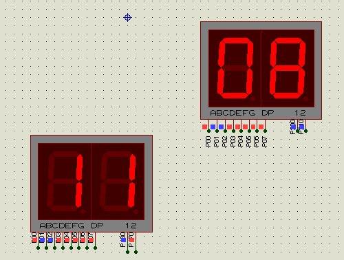

1.2.2数码管显示模块的选择方案和论证:
选择的是共阳的数码管,单片机的驱动能力不是很强,故此选择共阳数码管;。

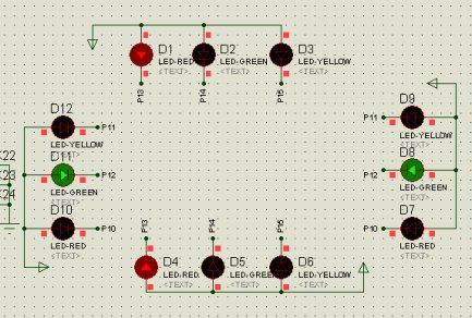

1.2.3Led灯的选择方案与论证:
通过一个Led灯的电流大约是10ms。
1.3 电路设计最终方案
2.1  表数的产生由定时器T0产生
TH0=0xFC;TL0=0x67; 每1ms中断一下,对整个项目的标志量改变一下它的值。
2.2  略;
3.1 电路设计框图
3.2系统硬件描述
主要的硬件是89C51这个芯片进行输入输出控制。
3.3主要单元电路的设计
3.3.1单片机主控模块的设计
3.3.2数码管模块的设计
3.3.3Led灯模块的设计
3.3.4电源稳压模块

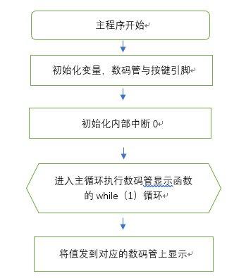

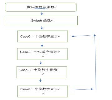

4.1程序流程框图
4.2 数码管模块流程图

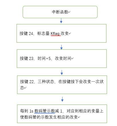

4.3 按键调整模块设计框图

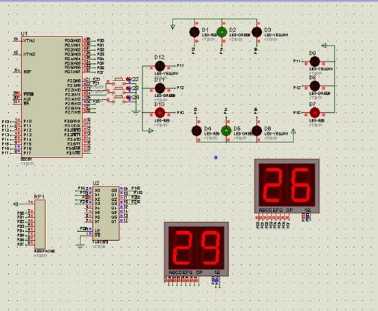

5.1 测试仪器
万能表对是否导通,是否短路进行检测。
5.2软件测试平台 Keil C51
5.3 硬件测试
5.3.1 显示模块测试
5.4 测试结果分析与结论
5.4.1测试结果分析
已经可以实现上述功能。
5.4.2测试结论
测试已经完成,已经可以实现了要求的功能。

附录一:系统电路图

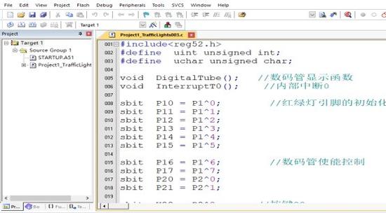

附录二:系统C程序
#include
#define              uint unsigned int;
#define  uchar unsigned char;
void  DigitalTube();   //数码管显示函数
void  InterruptT0();              //内部中断0
sbit  P10 = P1^0;                            //红绿灯引脚的初始化
sbit  P11 = P1^1;
sbit  P12 = P1^2;
sbit  P13 = P1^3;
sbit  P14 = P1^4;
sbit  P15 = P1^5;
sbit  P16 = P1^6;                            //数码管使能控制
sbit  P17 = P1^7;
sbit  P20 = P2^0;
sbit  P21 = P2^1;
sbit  K22 = P2^2;                 //按键22
sbit  K23 = P2^3;
sbit  K24 = P2^4;
sbit dula = P2^5;
uint LedBuf[10] = {
                              0xC0,0xF9,0xA4,0xB0,0x99,0x92,0x82,0xF8,
                            0x80,0x90
};                            //0~9的数字显示共阳
uint Kflag = 1;                              //按键24的标志
uint LedNumNS = 27;                 //南北的数字显示
uint LedNumEW = 30;                 //东西的数字显示
uint i = 0;
uint j = 0;
uint j1 = 0;
uint k = 0;
uint g = 0;
uint z = 0;                                          //计数及状态的变量
uint LedTime1 = 30;
uint LedTime2 = 27;
uint LedTime3 = 30;
uint LedTime4 = 27;
uint Kf22 = 1;              //按键前一个状态的值
uint Kf23 = 1;
uint Kf24 = 1;
uint KSta24 = 1;              //按键的当前值
uint KSta23 = 1;
uint KSta22 = 1;
uchar Kflag22 = 0;              //按键22的switch函数参数
void main()
              EA = 1;                                          //开总中断
              ET0 = 1;                            //开内部中断0
              TR0 = 1;
              TMOD = 0x01;                 //方式1
              TH0 = 0xFC;
              TL0= 0x67; //1ms中断
              P1 = 0xEE;                            //
              while(1)
void InterruptT0() interrupt 1
                                                        TH0 = 0xFC;
                                                        TL0 = 0x67; //1ms中断
                                                        i++;
                                                        k++;
                                                        KSta24 = K24;                                //按键K24  夜间模式
                                                        if(Kf24 != KSta24)                            //按键有动作
                                                                      if(Kf24 == 1)                            //按键按下
                                                                                    Kflag = !Kflag;
                                                                      Kf24 = KSta24;
                                          KSta23 = K23;                                //按键K23  增减时长
                                          if(Kf23 != KSta23)                            //按键有动作
                                                        if(Kf23 == 1)                            //按键按下
                                                        //              LedTime = LedTime +2;
                                                                      LedTime1 = LedTime1 +5;              //32  34 36 38 30
                                                                      LedTime2 = LedTime2 +5;              //25  23 21  19 17
