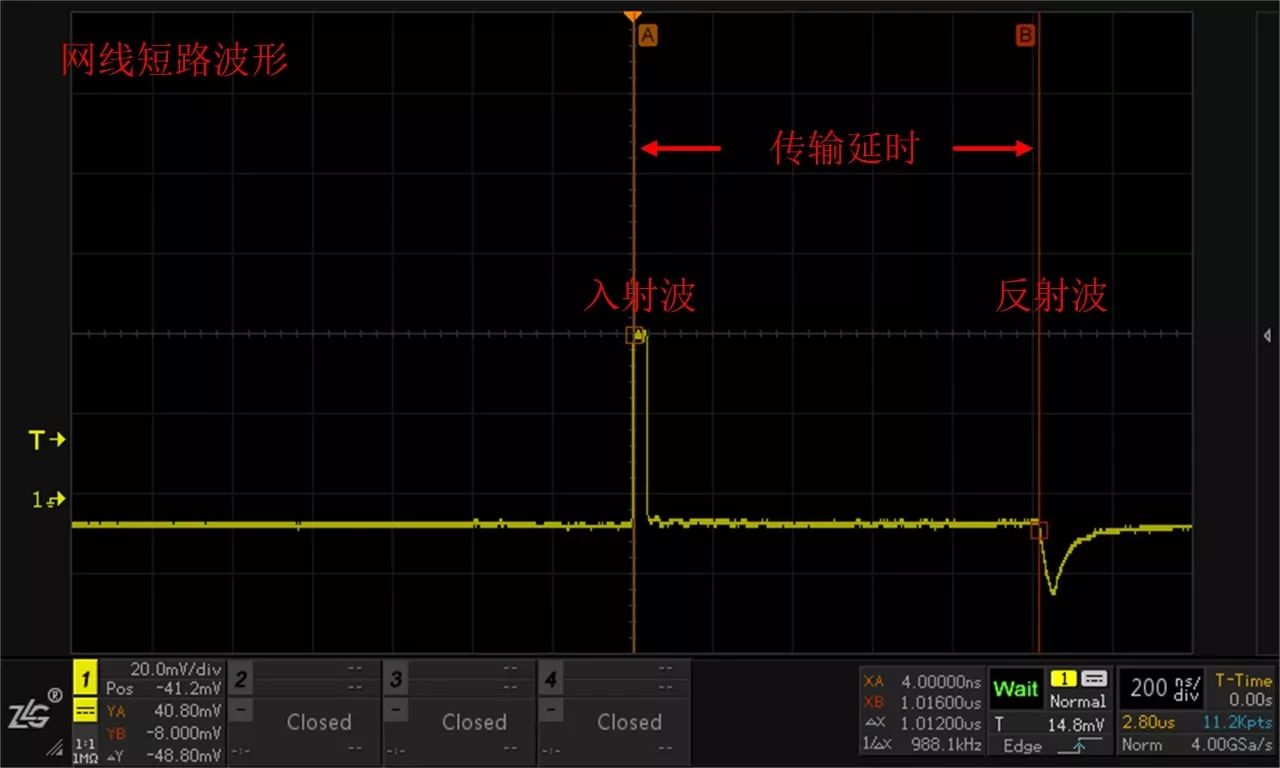

想要讲清楚50Ω的由来,我们需要先讲一下传输线。电信号实际上是以电磁波的形式在传输线中传播的。当传输线的尺寸不再远小于电磁波波长时,就不得不考虑这个“波”的特性了。下图是将一个窄脉冲施加到100m左右的终端短路的网线上时,示波器在信号源端测量到的图片。可以在其上明显看出有一个入射波和一个反射波。

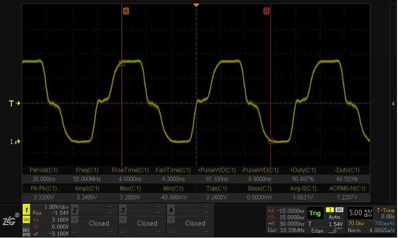

当入射波和反射波叠加在一起回发生什么呢,你的方波信号信号可能就会成这样。
示波器输入阻抗选1MΩ还是50Ω的详细解析

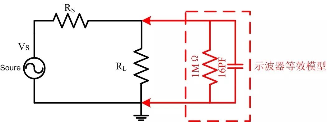

先以示波器在1MΩ阻抗模式为例,其大致可以等效成是1MΩ和一个十几pF的电容并联在一起的形式。

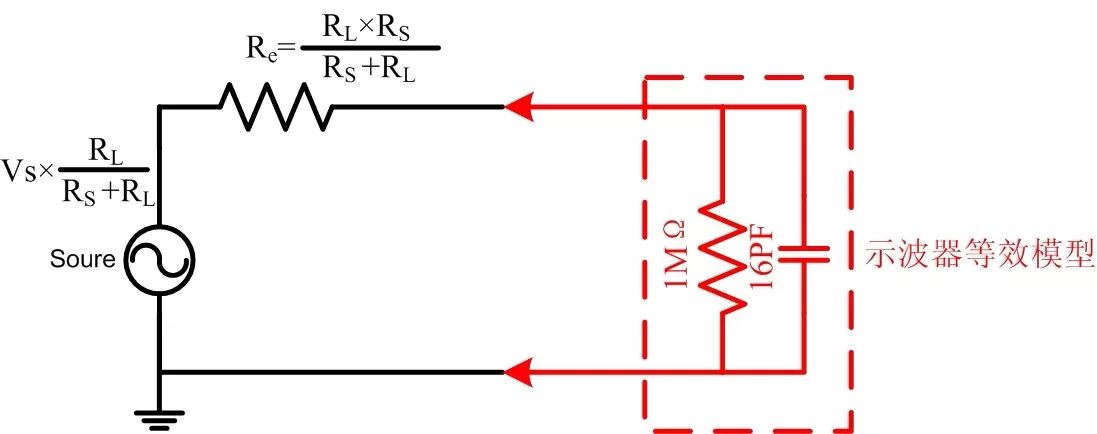

这个1MΩ是示波器的规范。而电容是我们并不想要但是又不可避免的寄生参数。在DC和较低频时,1MΩ起到主导地位。而当频率超过10MHz以后,电容会成为主要的负载。由于这两个参数的引入,就会使得测量时的信号与原信号有差异,从而使测量结果出现误差。那么差异有多大呢,这也要取决于您的被测电路的输出电阻和负载。就按上图的例子来说。根据戴维宁定理,可变为:
从示意图上可以看出,低频信号的差异主要是戴维宁输出电阻Re与1MΩ的分压决定,而高频时,则需要再加上Re与16pF容抗的分压。
经计算可知,如果Re的值是10Ω,而信号的频率是200MHz,则示波器的负载效应会造成-0.2dB左右的偏差。而如果您系统的Re是25Ω,那么这个偏差会达到-1dB。所以如果测量高频信号,建议使用10:1无源探头进行测量,因为其寄生电容要比示波器低,通常只有9pF左右的寄生电容。而1:1无源探头通常会有60pF的寄生电容,不能用于测量高频信号。如果10:1探头仍然不能满足您的需求,就要选择寄生电容更小的高频有源探头进行测量了。

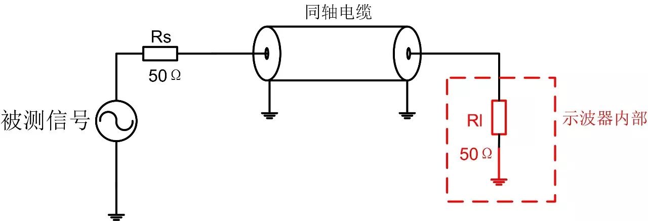

以Re是25Ω为例,信号将从直流开始就被衰减,而且衰减超过-3dB。这时信号就已经被判定为失真了。所以示波器进行50Ω匹配后就不能继续以一个旁观者的身份对系统进行测试了。当被测源是一个无载信号源(比如信号发生器),这个信号本身并没有终端匹配电阻,如果我们采用1MΩ阻抗或者探头进行测量,就会在传输线终端产生反射,从而干扰到测量信号,而这时就需要采用50Ω阻抗档位,示波器内部的50Ω电阻可以吸收掉传输线的信号,让反射波降到最小,从而对信号进行准确测量。测试示意图如下图所示。
四、示波器测量与50Ω相关的注意事项
1MΩ阻抗和50Ω阻抗档位的设计出发点是不同的,1MΩ档位的出发点是为了让示波器拥有较小的负载效应,可以“安安静静的”做个旁观者。而50Ω档位则是为了消除传输线上的信号反射,将传输线影响降到最低。选择何种阻抗档位,需要根据实际测量情况而定:
1、当被测信号是一个无负载信号(如信号发生器),且采用50Ω特性阻抗同轴电缆与示波器相连接时,则需要使用50Ω阻抗档位。
2、当被测信号是一个板载信号,有自己完整的终端接收系统时,则需要使用1MΩ阻抗档位直接测量或者使用探头测量。
3、配合探头测量时,需要注意无源探头都需要使用1MΩ阻抗档位,有源探头则需要根据探头要求进行匹配,一般来说高频探头要求50Ω阻抗档位,低频探头要求1MΩ阻抗档位。
