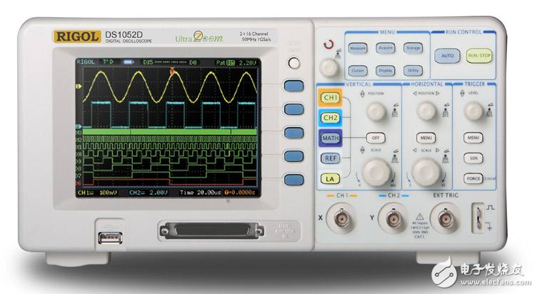

数字示波器是设计、制造和维修电子设备不可或缺的工具。随着科技及市场需求的快速发展,工程师们需要最好的工具,迅速准确地解决面临的测量挑战。作为工程师的眼睛,数字示波器在迎接当前棘手的测量挑战中至关重要。
数字示波器因具有波形触发、存储、显示、测量、波形数据分析处理等独特优点,其使用日益普及。由于数字示波器与模拟示波器之间存在较大的性能差异,如果使用不当,会产生较大的测量误差,从而影响测试任务。本文为大家详细介绍数字示波器参数意义。
数字示波器的带宽
带宽是示波器最重要的指标之一。模拟示波器的带宽是一个固定的值,而数字示波器的带宽有模拟带宽和数字实时带宽两种。数字示波器对重复信号采用顺序采样或随机采样技术所能达到的最高带宽为示波器的数字实时带宽,数字实时带宽与最高数字化频率和波形重建技术因子K相关(数字实时带宽=最高数字化速率/K),一般并不作为一项指标直接给出。从两种带宽的定义可以看出,模拟带宽只适合重复周期信号的测量,而数字实时带宽则同时适合重复信号和单次信号的测量。厂家声称示波器的带宽能达到多少兆,实际上指的是模拟带宽,数字实时带宽是要低于这个值的。例如说TEK公司的TES520B的带宽为500MHz,实际上是指其模拟带宽为500MHz,而最高数字实时带宽只能达到400MHz远低于模拟带宽。所以在测量单次信号时,一定要参考数字示波器的数字实时带宽,否则会给测量带来意想不到的误差。

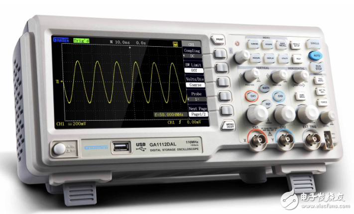

数字示波器的采样率
采集系统由采样/保持器和模数转换器A/D组成。采样率即是衡量数字示波器采样和A/D转换速率的,用每秒多少个采样点来表示,即MS/s。其中M代表兆,S代表采样点,s代表时间秒。数字示波器采样和A/D转换速率越高,所显示的波形的分辨率和清晰度就越高,重要信息和事件的丢失率就越小。
数字示波器的上升时间
在模拟示波器中,上升时间是示波器的一项极其重要的指标。而在数字示波器中,上升时间甚至都不作为指标明确给出。由于数字示波器测量方法的原因,以致于自动测量出的上升时间不仅与采样点的位置相关。
虽然波形的上升时间是一个定值,而用数字示波器测量出来的结果却因为扫速不同而相差甚远。模拟示波器的上升时间与扫速无关,而数字示波器的上升时间不仅与扫速有关,还与采样点的位置有关,使用数字示波器时,我们不能象用模拟示波器那样,根据测出的时间来反推出信号的上升时间。
