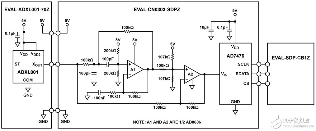

  图1所示电路是一款高线性度、低噪声、宽带宽振动检测解决方案。该方案适用于要求具有宽动态范围(±70 g、±250 g 或±500 g)以及平坦频率响应(从直流到22 kHz)的应用。
  该电路提供适合进行轴承分析、引擎监控以及振动检测的低功耗解决方案。
  享有ADI专利的第五代iMEMs®工艺让 ADXL001加速度计拥有从±70 g扩展至±500 g的扩展动态范围,且带宽为22 kHz。
  AD8606是一款精密、低噪声、双通道运算放大器,用于创建模拟双二阶滤波器,可使加速度计的输出频率响应较为平和。
  ADXL001输出电压经低功耗、单通道12位SAR ADC AD7476 转换为数字字。
  图1. 单轴振动分析系统(原理示意图:未显示去耦和所有连接)

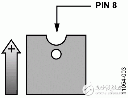

  ADXL001 是一款x轴加速度和振动检测器件,向引脚8标记处振动时,产生趋正输出电压,如图3所示。
  图3. ADXL001 XOUT 电压随正X轴方向的加速度增加而增加
  与ADC接口
  如需数字化加速度信息,加速度计输出电压范围必须位于ADC 输入电压范围内。
AD7476输入电压范围为0 V至VDD (5 V)。 ADXL001输出电压范围为0.2 V至VS − 0.2 V (4.8 V)。任何加速度计测得的加速度将根据该信息进行数字化,无需额外的放大器或缓冲器。
  由于AD7476的 VDD 电源用作ADC基准电压源,因此无需使用外部基准电压源。此外,整个电路与电源成比例,因为同一个VDD 还用来驱动ADXL001。

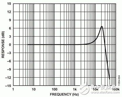

  频率响应
  加速度计的频率响应是系统中最重要的特性,显示在图4 中。当信号频率超过2 kHz至3 kHz左右时,加速度计中的增益会增加。波束为谐振频率时(22 kHz),器件的输出电压大致存在7 dB (&TImes;2.24)峰化。该峰化对加速度计的输出电压具有极大的影响。
  图4. ADXL001频率响应
图4. ADXL001频率响应
  10 kHz时,考虑使用20 g加速度。假定0 g输出电压为2.5 V,且灵敏度为24.2 mV/g,则预计输出电压为:
  2.5 V + (0.0242 &TImes; 20) = 2.984 V
  但是,该电压会伴随约2 dB的峰化而增加,使实际输出电压为:
  2 dB = 20 log10 (VOUT /2.984 V)
  VOUT = 3.757 V
  预计输出电压和实际输出电压之差会产生巨大误差:
  误差 = 3.757 V – 2.984 V = 0.773 V
  校正此误差以保证精度很重要,并且专门设计了模拟双二阶滤波器对该误差进行校正。实现该滤波器的详情在下文 “滤波器设计”部分予以讨论。

  滤波器设计
  为了补偿加速度计频率响应的增益峰化,使用了一个模拟双四通道陷波滤波器。品质因数(Q = 2.5)以及波束的谐振频率(22 kHz)均可在ADXL001数据手册的规格表中找到。
  通过创建22 kHz时峰值约为−7 dB的陷波滤波器,加速度计的频率响应可变得较为平坦,使得更高频率下的振动测量更为简单。图5显示滤波器、加速度计和整个信号链的频率响应。使用正弦波作为 EVAL-CN0303-SDPZ板的输入,仿真加速度计输出,并获取数据。
  图5. ADXL001 频率响应、滤波器频率响应和系统频率响应
  陷波滤波器的设计参考《无源和有源网络分析与频率合成》中的示例电路,并对其进行了修改。该书作者为Aram Budak,出版于1991年10月(ISBN-13:该补偿器的传递函数为前文得出的传递函数之反函数。 Multisim™ 电路设计套件 用于仿真并验证陷波滤波器的传递函数。滤波器参数指定为Q = 2.5,中心频率 = 22 kHz,陷波深度 = 7 dB。

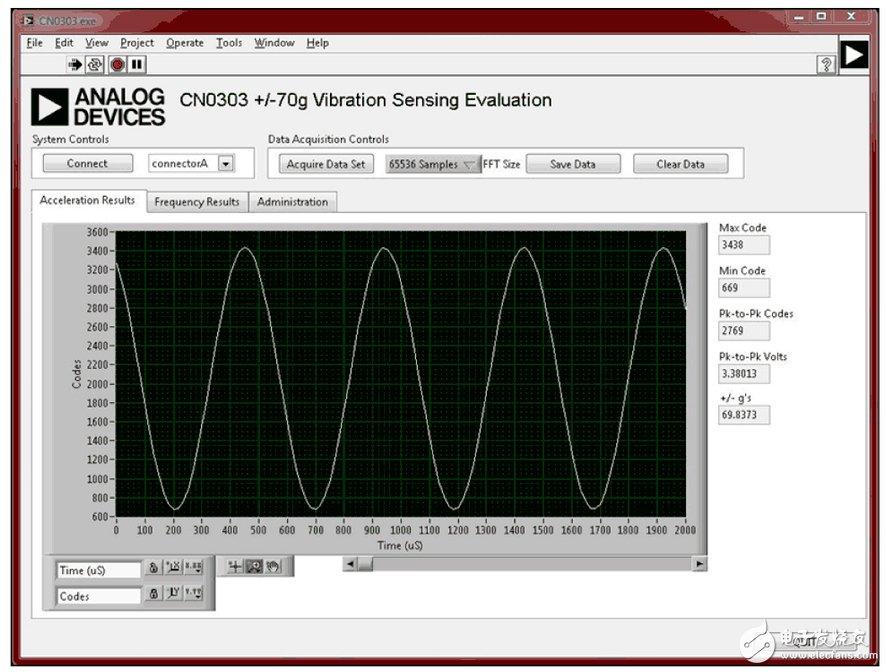

  信号发生器将该电压驱动至滤波器。使用示波器测量滤波器的峰值输出电压。该电压将转换为g值(g除以灵敏度),并与初始输入加速度进行比较。绘出 20log10 (VOUT/VIN) 图形,即系统的频率响应图。
  针对加速度计频率响应中的峰化,调节信号发生器的输出电压非常重要。对于10 kHz频率,信号发生器的输出电压必须增加约1.8 dB,以便精确表示加速度计在5 g加速度情况下的输出电压。
  图5显示移除加速度计频率响应中较大峰值后的结果。−3 dB 带宽约为23 kHz。由于加速度计频率响应的峰值与滤波器响应中陷波的微小对准误差,在造成滚降前,可在通带中即时发现少量纹波。
  采用Wavetek的81系列脉冲/函数发生器产生2 kHz正弦波,并直接与滤波器输入相连。图6为CN0303评估软件显示 AD7476 ADC数据转换并对数据绘图的屏幕截图。采样速率为1 MSPS。
  图6. CN0303评估软件以1 MSPS采样速率数字化2 kHz正弦波的屏幕截图
