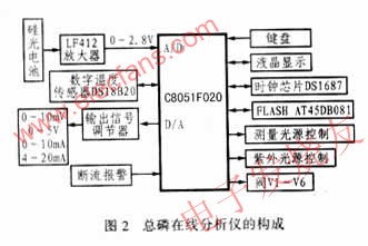

  3 总磷在线自动分析仪设计
  磷系药剂(以有机磷酸盐为主体的药剂)以其具有良好的缓蚀阻垢性能和低污染排放,而在工业水处理中被广泛采用。由于磷系药剂的种类繁多,且有机磷成分难于直接测量,因此,开发总磷在线分析仪可节能节水、降低污染、提高效率,具有明显的经济效益和社会效益。采用UV-光催化及氧化法提高有机磷在水中的分解并监测其分解水样,以实现定量分析的系统结构如图2所示。
总磷在线自动分析仪设计 www.elecfans.com
  本仪器以C8051F020为核心,外围扩展了数据存储器AT45DB081、时钟芯片 DS1687、数字温度传感器DS18B20、智能液晶和键盘等,它们主要用于完成信号的采集、按键扫描、液晶显示和报警、温度检测、工业标准信号输出、控制阀门的开关和各种光源指示等功能。
  数据存储器AT45DB081(SPI串行接口)的存储容量为8MBit,可以存储一年的测量数据;时钟芯片DS1687(8位并行接口)可以自动更新年、月、日、时、分、秒,用以完成仪器的自动标定功能;数字温度传感器DS18B20(单总线接口)用于监测溶液的温度,以保证液体恒温,加快化学反应速度,减小测量周期,提高仪器测量的重现性和稳定性;智能液晶(UART串口通信)和按键则用于完成人机对话功能,形成良好的人机界面。
  该仪器用到的I/O口有40多个,可用于控制各个阀门和各种光源的开关、键盘输入和DS1687的扩展等,而C8051F020有64根I/O口线,因此可完全满足需要。
  利用该硬件电路配以完善的软件设计可以实现:键盘操作、液晶显示、数据采集及检测、数据输出、报警光源控制和搅拌器的控制。图3是仪器系统的工作主流程框图。在仪器开启时,程序首先进行初始化自检和设置中断入口地址,然后刷新液晶显示屏,读出DS1687的时钟信号并将显示初始浓度值“0. 000mg/L"送到显示屏。开启控制阀,注入被测水样对分解测量杯进行预清洗1分钟,再通过中断响应判断有无键按下。若无键按下,则调用分析子程序以完成一个周期内的操作,并将计算结果送液晶显示器显示,同时将其输送到C8051F020的D/A口作为现场标准信号,最后将测量结果存储到 AT45DB081作为历史记录保存。一个周期测量完毕后,程序返回下一个测量周期。
