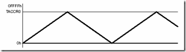

下图是增计数模式下的输出波形(本程序使用的是增模式3和7):

增/减计数模式
需要对称波形的情况经常可以使用增/减计数模式,该模式下,定时器先增计数到CCR0的值,然后反向减计数到0。计数周期仍由CCR0定义,它是CCR0计数器数值的2倍。
