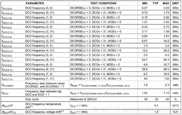

另外,配置芯片工作频率还需要配置DCORSEL和DCOx,DCORSEL和DCOx的具体作用如下:
DCORSEL位于UCSCTL1控制寄存器中的4到6位,共3位,将DCO分为8个频率段。
DCOx位于UCSCTL0中的8到12位,共5位,将DCORSEL选择的频率段分为32个频率阶,每阶比前一阶高出约8%,该寄存器系统可以自动调整,通常配置为0。
DCORSEL和DCOx值的具体作用可以参考MSP430F5529的数据手册,阅读该手册相关部分可以找到如下表格:
可以见,DCORESL的频率调节范围大致如下:
在CODE上查看代码片派生到我的代码片
DCORSEL = 0的调节范围约为0.20~0.70MHZ;
DCORSEL= 1的调节范围约为0.36~1.47MHZ;
DCORSEL = 2的调节范围约为0.75~3.17MHZ;
DCORSEL = 3的调节范围约为1.51~6.07MHZ;
DCORSEL = 4的调节范围约为3.2~12.3MHZ;
DCORSEL = 5的调节范围约为6.0~23.7MHZ;
DCORSEL = 6的调节范围约为10.7~39.7MHZ;
DCORSEL = 7的调节范围约为19.6~60MHZ。

都在前面讲到的范围内,由于前面的范围有重叠部分,例子代码中的值是TI的工程师根据上面这些参数选取的比较合理的值。
到这里,我相信大家配合芯片手册和本文,都能明白DCO配置相关部分的原理了,下面是将DCO参考时钟选为XT1,并将DCOCLK倍频到25M的详细代码:
