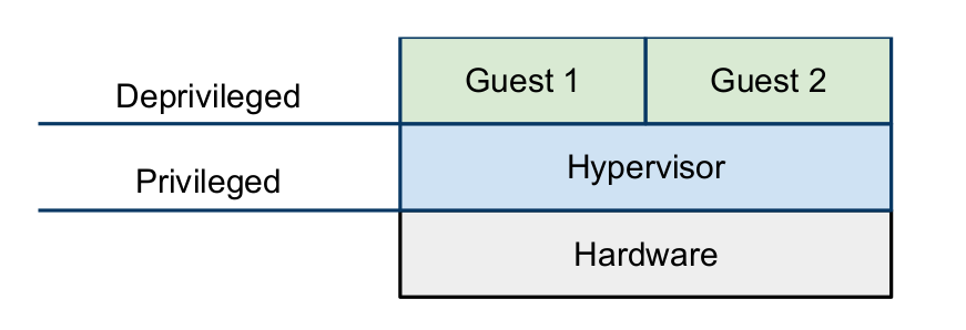

虚拟化是一个概念,单从这个概念的角度来看,只要是用某一种物品去模拟另一种物品都可以称为虚拟化,甚至于有些饭店用豆腐做出肉的味道,我认为这也可以称为一种虚拟化。但是这里我们主要讨论的是计算机领域的虚拟化,我们这样定义虚拟化“虚拟化是将单一物理设备模拟为相互隔离的多个虚拟设备,同时保证这些虚拟设备的高效性”。这个概念的定义里还包含了对虚拟化的要求,也就是这里的隔离性(isolated)和有效性(efficient)。我们常说的hypervisor,有些书也把它称为VMM(virtual machine monitor)则是一个直接运行在物理硬件上的软件,它的功能就是管理物理硬件,以便在不同的虚拟机之间共享这些物理资源(cpu,内存,外设等等),既然hypervisor直接给物理外设打交道,那它当然需要运行在特权模式了,在过去没有virtualization extesion的情况下,guest os和guest application只能都运行在de-privileged模式,如下图所示。

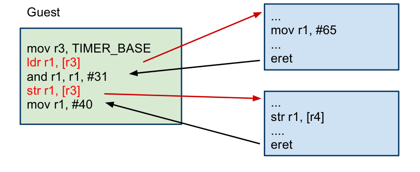

  • Pure virtualization(完全虚拟化):完全虚拟化要求硬件架构是可虚拟化的(符合经典可虚拟化模型),当trap进入hypervisor后,由hypervisor去模拟敏感指令的执行,这项技术也被称为trap-and-emulate。当一个guest os想要去访问特权资源(物理外设),就会产生一个trap唤醒hypervisor,hypervisor去模拟这个访问,然后返回到guest os的下一条指令去继续执行。如下图所示,红色箭头表示一个trap。可以看出,每一条特权指令都需要很多条指令去仿真,所以这种trap-and-emulate开销非常大,对系统性能有很大影响。

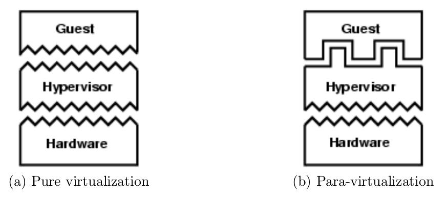

    其实OKL4用的类虚拟化就是修改hypervisor提供给guest os的API(不同于底层硬件),同时修改guest os的源码,把那些敏感指令换成hypercall(calls into hypervisor)。下图展示的是,对于pure virtualization,硬件和hypervisor的API是相同的,但是对于para-virtualization是不同的。

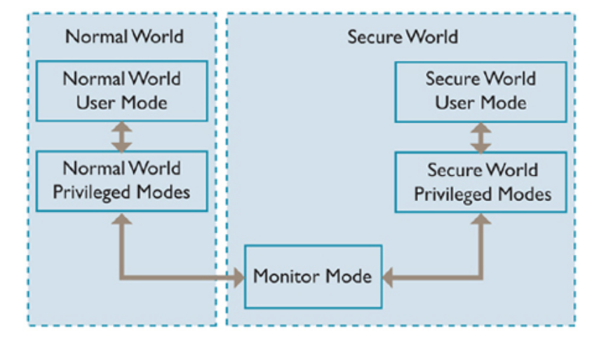

显然,除了应用程序运行在user模式以外,其他全部运行在特权模式。ARM的virtualization extension需要处理器支持TrustZone extension,我们来看一下TrustZone是什么。TrustZone将处理器的执行状态分为两个世界:
  • secure world:用于运行可信软件;
  • non-secure world:用于运行不可信软件。
这里的两个世界和处理器模式是重叠的,软件可以在任何模式、任何世界上运行。那么secure world和non-secure world的区别在哪呢?这里的secure又从何而来?是这样的,secure world有自己独有的内存和外设,这部分内容只有运行在secure world的软件可以访问,运行在non-secure world的软件是不可以访问的。这里引入了一个新的处理器模式,monitor mode,它运行在secure world,被用于做双系统(secure and non-secure world)之间的切换,如下图所示。

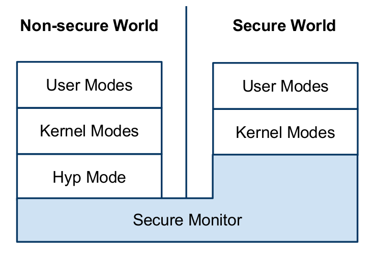

我们可以基于TrustZone去做虚拟化,因为它能够隔离内存、中断并且确保non-secure world的特权软件也不可能访问或者修改运行在secure world的软件的配置信息。然后这样做的缺陷是,在non-secure world只能运行一个guest os,在secure world运行一个hypervisor。Green Hill的INTEGRITY就是这样做的,感兴趣的读者可以去Google一下。

接下来我们看看ARM对虚拟化的支持,这里讨论的虚拟化支持主要是针对v7架构,并且需要实现上文提到的TrustZone。利用硬件扩展实现pure virtualization的总体架构如下图所示:
  • hypervisor运行在non-secure world里的hyp mode,这个hyp mode使hypervisor可以管理non-secure world里其他所有的模式(user mode和kernel mode)里运行的软件。
  • guest os运行在non-secure world的特权模式(kernel mode),guest application运行在non-secure world的user mode。
