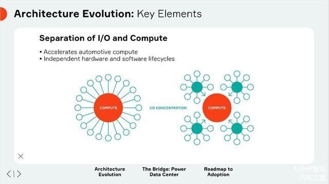

安波福表示,当前众多整车制造商最常问的问题是:“在现有架构的基础上,如何实现智能汽车架构?”
安波福认为答案就是:数据动力中心(PDC)。这一动力中心被称为智能汽车架构(SVA)的通用扩展坞,计算机与输入输出端的分离在这里实现。
数据动力中心(PDC)就好比笔记本电脑的扩展坞,它带有多个输入端,可以充当其它设备的接入界面。笔记本电脑入坞之后,电源线、U盘以及显示屏都好像直接接入笔记本电脑一样。
数据动力中心(PDC)与智能汽车架构(SVA)之间也采用了同样的理念。
不仅如此,数据动力中心(PDC)同时还能为系统提供强大的冗余电源,以实现安全自动化。此外也可能实现线束自动化,提高当前控制器属性及功能的集成度。安波福表示这一创新设计是其所独有,目前已经申请了专利。
数据动力中心(PDC)的建立有三大意义:
其一,在动力方面,数据动力中心(PDC)带来了数字智能融合解决方案,在故障情况下,可以在几毫秒之内切换动力供应。
其二,在网络方面,安波福将传感器及周边设备与当前的以太网、CAN或LVDS等网络技术连接,并将它们连入冗余的双绞线主干。
其三,在区域控制方面,安波福增加了强大的应用处理器,使我们能够向上集成和控制特定区域内的多种属性及功能。
安波福表示,这是一个非常强大的、可持续的设计架构,可以为当前的智能汽车架构(SVA)带来关键效益,使消费者可以在未来获取全套的智能汽车架构(SVA)解决方案。
一种全新的、更具逻辑的中央计算策略。
如果解决了两个架构设计瓶颈,也就是实现输入输出端与计算机分离,以及硬件与软件分离,会带来什么效益?
安波福表示,当前主流车企采用的汽车架构,有逻辑域,但每个域的属性与功能高度分散在汽车内的几个实体控制器上。这就会形成一个十分复杂的架构,使集成与测试十分困难,而且毫无扩展性,无法适用未来情况。
而当智能汽车架构(SVA)将输入输出端移出计算机,由数据动力中心统一管理,面向未来的中央计算架构由此诞生。
通过开放式服务器平台,新架构可以根据车辆内工作负荷的整体计算需求定制协同处理器。就像云端服务器可以同时处理从工资表到人类基因组分析等工作一样,安波福的开放式服务器平台可以同时运行各种应用,从后门控制、信息娱乐,到自动驾驶的数据应用。
当前,所有应用都达到了汽车级的可靠性要求。 该开放式服务器平台不仅增强了计算能力,还具有灵活的软件框架及智能抽象,逻辑域几乎接近所代表的实体。
安波福表示,这一设计突破可以使在汽车的各个控制器上开发或改进的软件实现“脱离”,重新打包及向上集成到服务器平台上。
将软、硬件生命周期分离开来,实现创新,是未来车辆计算机的大势所趋,安波福正在将这一目标变成现实。

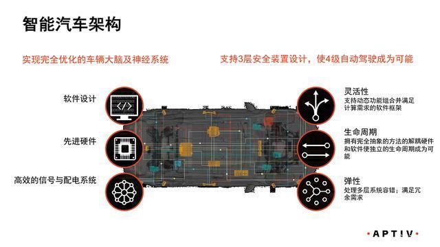

解锁软件驱动的新功能
当前的汽车架构不仅结构复杂而且开发成本很高。SVA具有智能抽象、标准化接口和可扩展的计算能力,可使软件应用程序的开发独立于硬件,并能跨平台复用这些应用程序,从而降低成本,并可扩展自动驾驶水平。
降低汽车架构复杂性
目前,汽车的功能分散在各个控制器之间。SVA可将计算能力集中到更易于管理的区域控制器中,并允许轻松添加新功能。区域控制器为传感器提供接口,管理电源,并提供区域算力。作为中央计算平台的开放式服务器平台可动态分配算力资源,保证汽车即使在关键部位发生故障的情况下也能安全行驶,从而保证汽车的安全冗余。SVA的设计在优化成本的同时提供更多性能和更高灵活性,与传统汽车架构设计相比,可使计算所需的重量和空间减少25%。
