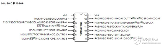

见下图我们可以看AN0~AN7.这些都是可以配置成模拟输入的端口。只有这些引脚才能做为AD转换的端口。

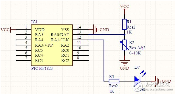

例如:下面的原理图,从RA0/AN0脚输入个模拟量如果电压大于1.2v则LED亮否则LED灭。

1、设置端口
将RA0口设置为输入 TRISA = 0x01;
将RA0口设置为模拟 ANSELA = 0x01;

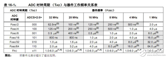

选择ADC的转换时钟。
如何选择转换时钟呢 要根据现在的时钟频率进行选择。可以根据数据手册中的表格进行选择。
我们设置单片机的时钟频率为32MHZ ,选择ADC周期关键不要选择阴影部分,在32MHz 这一列 我们随意选择了ADC时钟周期1us,对应的时钟源为Fosc/32.,AD控制寄存器1 ADCON1的ADCS《2:0》=010注:ADCS《2:0》代表的意思就是 ADCS的0到2位。

int main(int argc, char** argv) {
init_fosc();//设置时钟
init_AD();//设置AD
while(1)
if( ADC_BAT_contiue()》400)//判断输入电压是否大于1.2V
LED=1;//灯亮
else
LED=0;//灯灭
