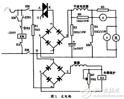

3.1 主电路设计
主电路中各元件参数如图1所示:
20171118102325949.png?imageView2/2/w/550
按一下启动按钮SB1,接触器KM线圈通电,KM常开触点闭合,常闭触点打开,启动按钮自锁,主电路导通。晶闸管调速电路通过改变双向晶闸管控制角大小来控制交流电输出,再经桥式整流,滤波后,得到直流,同时,电机通过激磁电路整流后,获得励磁,开始工作。
按一下停止按钮SB2,接触器KM线圈断电,KM常开触点打开,常闭触点闭合,自锁解除,主电路断电,电机停止工作。
为了限制直流电流脉动,电路中接入平波电抗器,电阻 在主电路突然断电时,为平波电抗器提供放电回路。
为了加快制动与停车,本装置中采用能耗制动,由电阻R4与主电路接触器常闭触点组成制动环节。电动机激磁由单独整流电路供电,为了防止电动机失磁而引起飞车事故,在激磁电路中,串接欠电流继电器KA。动作电流可通过电位器RP进行调整。

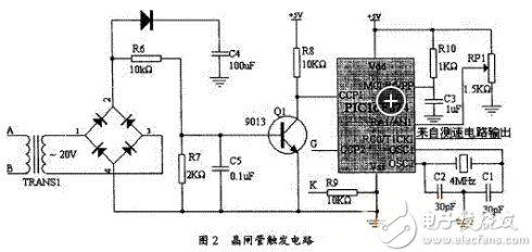

3.2 晶闸管触发电路设计
晶闸管触发电路及参数具体如图2所示,来自主电路中A、B两点电压经变压器变压为-20 V,再经过桥式整流后,在2点产生100 Hz左右的半波信号,通过R6,R7分压后接入NPN三极管进行放大,在三极管集电极产生过零脉冲,利用CCP1模块先捕捉过零脉冲上升沿,记下其发生时间,紧接着捕捉过零脉冲下降沿,两者的时间差即为过零脉冲宽度,其值的一半即为脉冲中点,采用这样的捕捉方式可以精确地得到交流电的实际过零点,同时利用ADC模傲转换模块转换PIC16F874引脚RA1/AN1模拟电压的值作为晶闸管控制角的设定值(电机速度设定值),改变电位器RP1设定值,相应改变晶闸管控制角大小,同时测速电路输出值由PIC16F874引脚RC0/T1CKI输入,经过TMR1计数器计数,算出转速,作为速度反馈值。本系统中单片机的振荡频率采用4 MHz,由PIC16F874单片机指令周期的特点可知,晶闸管控制角的分辨率是单片机振荡频率的四分之一的倒数,即1us,对于工频电的半波时间10 ms来说,控制角可达10000步,完全能够实现电机的无级平滑控制。
20171118102331740.jpg?imageView2/2/w/550
3.3 测速电路设计
测速电路由附着在电机转子上的光码盘及电脉冲放大整形电路组成。电脉冲的频率与电机的转速成固定的比例关系,光码盘输出的电脉冲信号经放大整形为标堆TTL电平从PIC16F874单片机引脚RC0/T1CKI输入,通过TMR1计数器进行计数,从而算出转速,将这个转速与预置转速进行比较,得出差值,PIC16F874通过对这个差值进行PI运算,得出控制增量,在CCP2送出晶闸管控制角的大小,从而改变加在电机两端的有效电压,最终达到控制转速的目的。

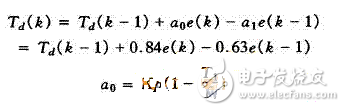

将速度闭环控制设计成为典型I系统,即PI调节器,用来调节晶闸管控制角时间Td,其控制算法为:
20171118102331247.png?imageView2/2/w/550
其中a1=Kp,Kp-控制器的比例系数,T1-积分时间常数,Ti-采样周期。

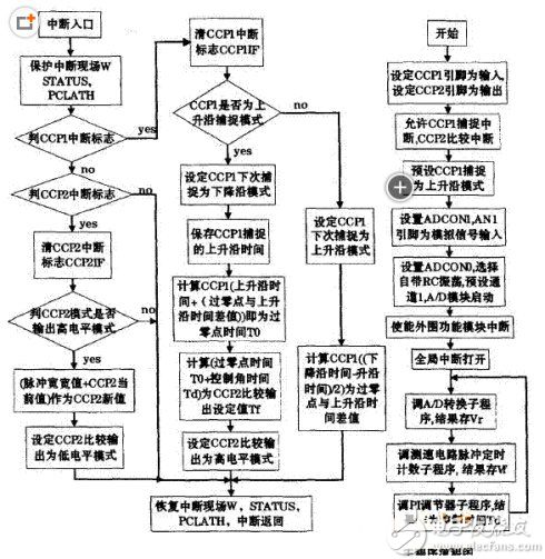

本系统的软件设计模块主要包括CCP1上升沿捕捉模块,CCP1下升沿捕捉模块,控制角设定值A/D转换模块,测速电路脉冲定时计数模块,PI调节器模块,CCP2比较输出模块等,各模块程序流程图的关系如图3所示。
20171118102339821.jpg?imageView2/2/w/550
图3 CCP1,CCP2模块中断程序流程图
假设我们得到过零点时间为Tσ,晶闸管控制角时间为Td,那么送入CCP2寄存器CCPR2H:L比较值Tf=Tσ+Td,比较一致后,将在CCP2引脚上输出高电平,使晶闸管导通,然后根据所需的触发脉宽值,再次修改CCPR2H:L值,使输出高电平触发脉冲维持一定的时间后再回到低电平,这样就完成一个双向晶闸管触发脉冲输出。
总结:本系统软件、硬件设计充分利用了PIC16F874单片机捕捉、比较、模/数转换模块的特点,以及单片机振荡频率高,响应快等优点,设计出相应的触发电路,使得PIC16F874单片机的模/数转换模块能迅速、准确的转换速度设定值;CCP1模块能精确捕捉交流电的过零点;测速电路的定时计数模块能准确地计数,算出反馈转速;CCP2模块能及时地比较Tf值输出触发脉冲,在中小型直流电机调速系统应用中,具有结构简单,运行可靠,调节范围宽,电流连续性好,响应快等特点。
