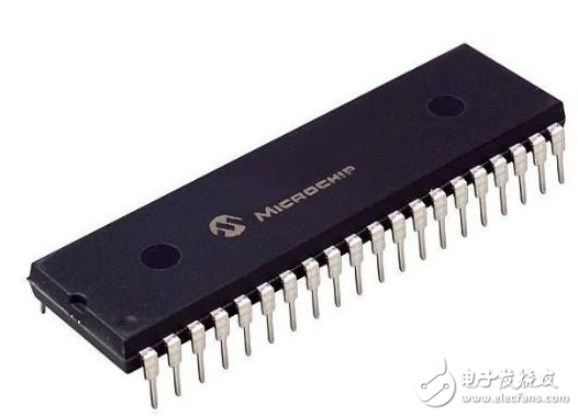

美国微芯公司开发的CMOS工艺PIC系列单片机,特别是采用内置第二代Flash存储器的微控制器在快速应用方面具有独到之处。PIC单片机系列内大都包含运算器、存储器、A/D、PWM、输入和输出I/O、通信等常用接口。自由灵活的定义功能可以适应不同的控制要求。
PIC单片机采用精简指令集,例如对于PIC16F716单片机,只有35条单字节指令。要用这么少的指令实现复杂的控制或计算,显然要在程序设计上多做文章,以下就程序设计需要注意的问题谈一些看法。
在对PIC单片机进行程序设计时应注意的四个问题
一、区分指令的大小写
编写PIC单片机的源程序,除了源程序的开始处需要严格的列表指令外,还须注意源程序中字母符号的大小写规则,否则在PC机上汇编程序时不会成功。在源程序中都会使用伪指令INCLUDE。这条指令将列表中指定的单片机文件(在MPLAB中)渎入源程序作为源程序的一部分,所以凡是MPLAB中有关该单片机已有的寄存器在源程序中无须再用赋值指令(EQU)赋值,这就使所建立的源程序大为简化。
此外,由于有了伪指令INCLUDE,所以根据MPLAB软件中的格式,在源程序中的操作数凡是涉及MPLAB已规定的寄存器名称的,其字母一律只能大写,不能小写。其余操作码、符号字母可任意大小写,但0x中的X应小写。否则汇编不会成功。鉴于上述原因,为了书写方便,在使用MPLAB软件时,PIC单片机的源程序均用大写字母为宜(0x例外)。
