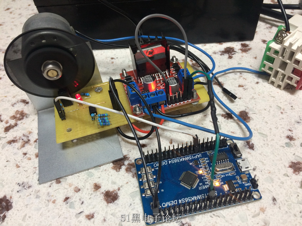

下面是制作出来的实物图:
电机上电运行平稳
电机上电运行平稳

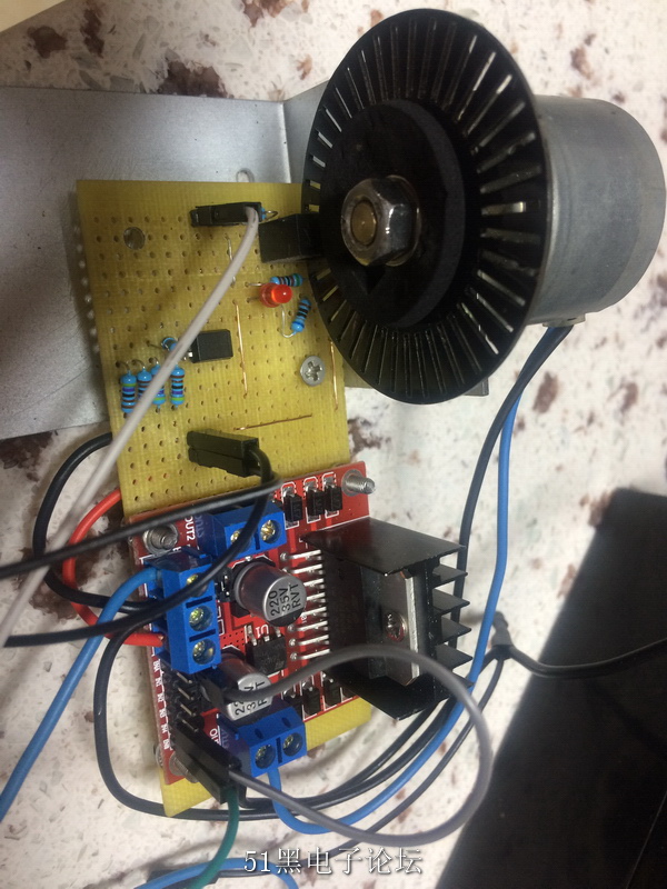

L298N控制电机转速
L298N控制电机转速

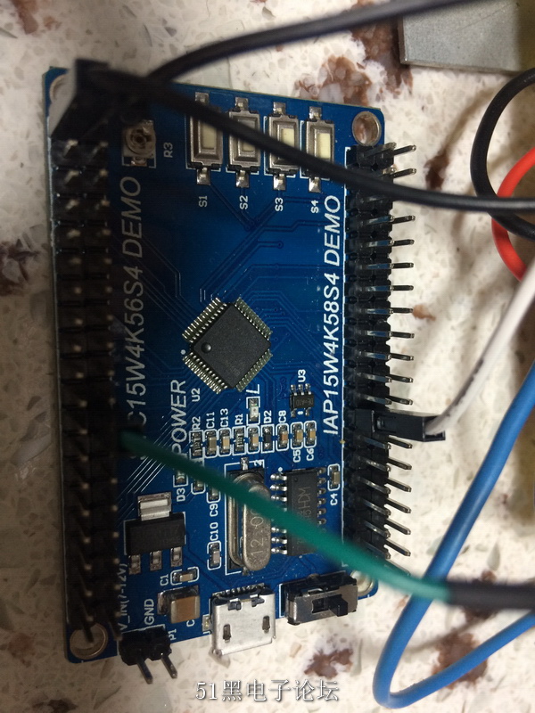

STC控制板
STC控制板
