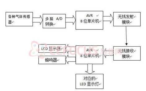

3.1 系统功能实现原理(除图片外需有文字介绍)
基于AVR单片机的空气检测器设计
利用小遥控直升机搭载气体检测器检测气体并发回到单片机处理,可以按键显示气体含量值,如果某项气体超标对应的LED灯亮,并且蜂鸣器响。
3.2硬件平台选用及资源配置
气体传感器(2~4个)分时采集外界污染气体的含量,A/D转换并分时传送至AVR单片机进行处理,然后通过无线发射模块发射,被无线接收模块接收,送至另一个AVR单片机处理显示气体含量,如果有气体含量超标,则蜂鸣器响,并且对应的发光二极管闪亮。

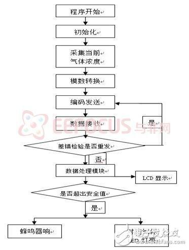

3.4 系统软件流程(除图片外需有文字介绍)
基于AVR单片机的空气检测器设计
如上图所示,程序开始进行初始化,搭载在遥控小直升机上的单片机开始分时进行采集,然后AD转换,分时传送至AVR单片机,进行处理和存储,编码后发送给另一片单片机,进行差错检验,如果出错,发送一个重发信号,再次重发,如果未出错,发送确认信号,发送寄存器清空,再次装入新的数据,等待发送。
接收后送入AVR单片机处理,送入LCD显示器显示,如果某项气体超标对应该气体的LED灯亮,并且蜂鸣器响。
