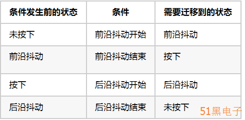

按键状态机发生状态迁移的条件
0.png?imageView2/2/w/550
即如何对状态机的迁移条件进行准确判定。
