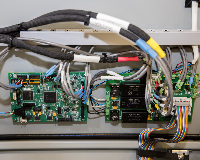

ORNL研究员Michael Starke一直在领导由OE储能项目提供支持的项目,以创建二次利用电池储能系统,并对其加强控制,包括在北卡罗纳州的慈善机构仁人家园(Habitat for Humanity)部署和测试一个15千瓦的系统,并在实验室附近由ORNL研究所提供能源的小区进行测试。
利用Starke和同事研发的软件和电子设备硬件,该二次利用电池系统的目的是在用电成本最高的关键用电高峰期,将家庭从公共事业购电的成本降至为零,让家庭使用现场可再生能源产生或存储的电力。此外,该过程可缓解高峰期的用电需求,有助于平衡负载。
ORNL研发的系统具备基于云的通信功能,能够进行远程控制,还配备了一个灵活的逆变器,能够为家庭用电或公共事业传输转换电力,还配备了控制装置,使其能够与更大的电网同步,以确保安全启动和关闭系统。
此外,橡树岭的研究人员还将不同制造商、使用年限不同的电池整合成一个统一而有效的储能系统,此类电池的化学成分、电压和容量都不同。研究人员研发了一种方法,让此类电池保持理想的充放电量,然后再根据电池的状态和能力来响应需求,从而高效地分配资源。
