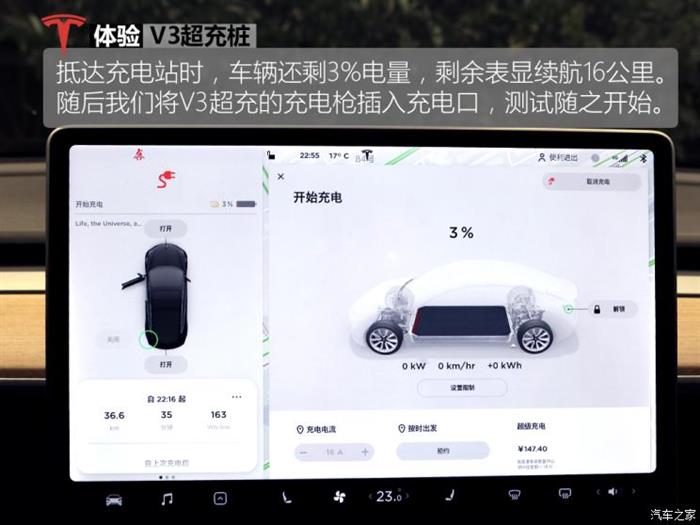

当我们借到这辆Model 3(参数|询价)时,车内还有约50%的剩余电量。为了尽可能模拟整个充电流程,我们首先对车辆进行耗电。当我们导航到上海金桥的超充站时,室外温度为17℃,充电环境温度相对比较适宜。

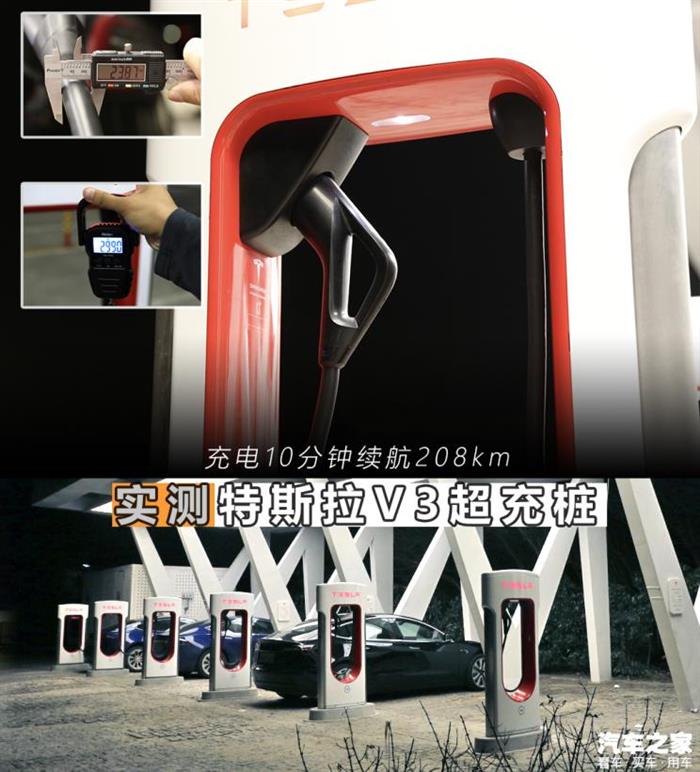

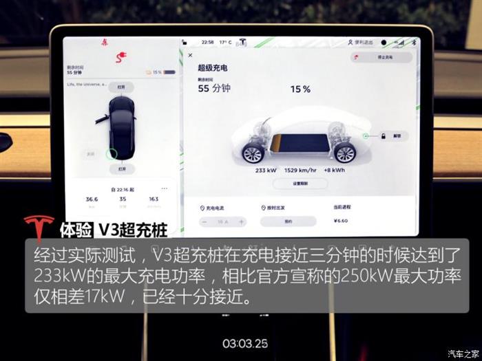

在充电速度方面,充电约10分钟的时候,车辆电量达到45%,表显续航里程增长了208km(该续航里程对应的是EPA标准,并非NEDC标准)。在充电约20分钟的时候,车辆达到70%电量,表显续航里程共增长了330km。最终,该车从3%电量充到90%电量的时间为37分26秒,表显续航增长了428km。

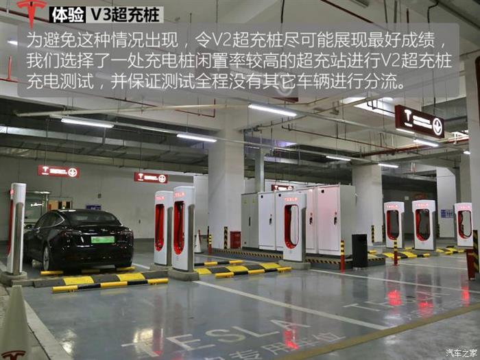

为了让大家有一个参照,我们随后又继续将车辆的电量消耗到3%,并来到一处拥有V2超充桩的充电站进行对比测试。尽管测试地点为地下车库,但环境温度依然为17℃。
特斯拉,特斯拉V3超级充电桩
特斯拉,特斯拉V3超级充电桩
随后,我们将该车接入充电枪,采用与V3超充桩一样的测试流程,每间隔5%电量记录一次时间、充电功率与续航里程数据。

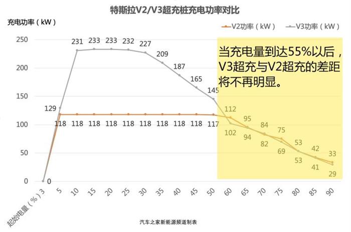

以上是V2超充桩与V3超充桩的充电功率对比曲线,从图中能够看出,两次测试前半段的充电功率差距较为明显。V2超充桩在开始充电后,立即进入到接近峰值充电功率的水平,并维持了很长时间。而V3超充桩仅维持了约3分钟的峰值充电功率,随后便开始稳步衰减,但由于基数较大,直到55%电量的时候,功率才降到与V2超充桩相近的水平。而当车辆电量达到55%以后,两桩的充电功率表现趋于一致,甚至V2超充桩还略有领先。

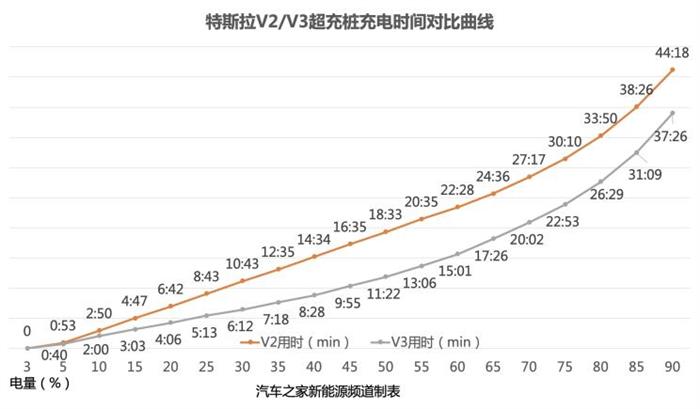

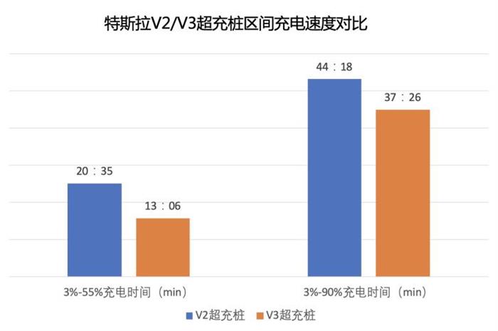

我们接下来再来看看充电时间的对比曲线,可以看出两车在开始充电时,V3超充桩一直在稳步扩大与V2超充桩的充电时间差距,直到充入55%电量时,V3超充桩的充电时间与V2超充桩的充电时间达到了最大差值,相差了7分29秒,随后二者的充电时间差距开始呈略微收窄趋势。在电量达到90%时,两者充电时间相差6分52秒。
◆实测对比小结:
如果单从性能数字上看,特斯拉V3拥有250kW的峰值充电功率,相比V2的120kW峰值充电功率要翻上一番,那么我们或许会下意识的认为V3超充的充电速度会比V2快上一倍。然而,经过实际测试,我们发现事实并非如此,因为毕竟峰值充电功率并不会一直保持,当充电到达55%以后,V3超充与V2超充的差距将不再明显。
特斯拉,特斯拉V3超级充电桩
特斯拉,特斯拉V3超级充电桩
回答文初的问题,V3超充到底有多快?如果是在55%以下这个对V3比较理想的充电区间来看,V3超充的速度要大幅领先于V2,我们实测从3%-55%(对应表显续航里程从16km到272km)充电时间为13分06秒,而V2需要20分35秒,充电时间提升了约36%。而如果放大到3%-90%充电区间,则充电速度提升了约16%。以此来看,V3超充桩的确比V2超充桩充电速度更快,但并不像两个充电桩峰值充电功率的差距那样明显,这一点需要大家清楚。
