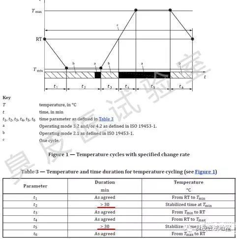

ISO16750-4 5.3.2 和ISO19453 5.2.1 中关于带载温度循环耐久(PTCE)的要求类似,均源于IEC 60068-2-14,所不同的是对一个温度循环中持续时间的定义。
本文仅参考ISO19453进行说明, 详细 测试方法如下:
其中,关于温度循环加载曲线定义如下:
其中,关于mode的定义如下 :
测试通过指标如下 :
划重点:高温下运行电负荷、典型工况、>30min,33次循环。
那么问题来了:ISO16750/ISO19453 能否覆盖整车的工况和寿命需求?答: 从目前了解信息来看,两标准虽较GB/T 18488有所强化,但是仍不足以表征整车生命周期内温度循环条件下的耐久寿命。具体原因见后续分析。

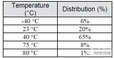

▪ 温度谱信息:一般来自整车输入,或者参考标准根据安装位置进行定义,下图为示意说明;

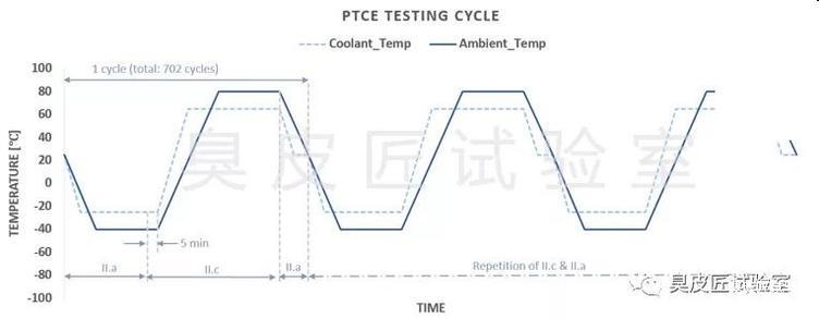

假设温度变化速率为4℃/min,高低温温度保持时间>15min;考虑到零部件条件温度的浸透时间,额外增加15min,因此,总的高低温温度保持时间均为30min,则可以根据下面公式获得单个循环时间为120min。
综上,总的PTCE运行时间为702*120min=1404h。
PTCE加载曲线
根据上述分析,可以得到详细测试循环曲线如下图所示(#请放大查看#):
其中, II.a 代表被测样件不带载工作,II.c代表被测样件带载工作。
综上,导语中的问题有了答案:
1)ISO16750/ISO19453标准中对带载温度循环耐久的定义不能覆盖整车全寿命;
2)可以依据整车生命周期和负荷要求,通过Coffin-Manson模型对PTCE耐久加速,完成PTCE试验的等效设计。
