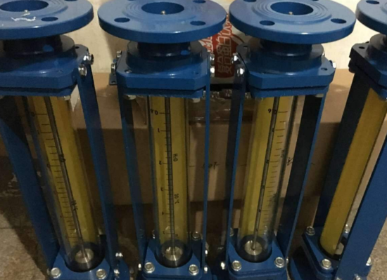

玻璃转子流量计是一种变面积式流量计,它主要由一根自下而上扩大的垂直玻璃锥管和一只可随流量大小上下移动的浮子组成。因为流经流量计的流量与浮子上升高度(亦即流量计的流量面积)之间存在一定的函数关系,浮子的高度位置可作为流量量度示值。适合测量单相非脉动流体(液体或气体)的流量。玻璃转子流量计广泛应用于化工、石油、轻工、医药、环保、食品及计量测试、科学研究等部门,测量单相非脉动流体(液体或气体)的流量。
玻璃转子流量计是工业上和实验室最常用的一种流量计。它具有结构简单、直观、压力损失小、维修方便等特点。玻璃转子流量计适用于测量通过管道直径150mm的小流量,也可以测量腐蚀性介质的流量。使用时流量计必须安装在垂直走向的管段上,流体介质自下而上地通过。玻璃转子流量计的主要测量元件为一根垂直安装的下小上大锥形玻璃管和在内可上下移动的浮子。当流体自下而上经锥形玻璃管时,在浮子上下之间产生压差,浮子在此差压作用下上升。当此上升的力、浮子所受的浮力及粘性升力与浮子的重力相等时,浮子处于平衡位置。因此,流经玻璃转子流量计的流体流量与浮子上升高度,即与玻璃转子流量计的流通面积之间存在着一定的比例关系,浮子的位置高度可作为流量量度。
玻璃转子流量计的工作原理和操作使用
玻璃转子流量计工作原理
玻璃转子流量计由向上扩大的锥形圆管和管中的浮子组成。浮子在锥形管内的垂直位置h与流量Q成一一对应关系。玻璃转子流量计由两个部件组成,玻璃转子流量计一件是从下向上逐渐扩大的锥形管;玻璃转子流量计另一件是置于锥形管中且可以沿管的中心线上下自由移动的转子。当测量流体的流量时,被测流体从锥形管下端流入,流体的流动冲击着转子,并对它产生一个作用力(这个力的大小随流量大小而变化);当流量足够大时,所产生的作用力将转子托起,并使之升高。同时,被测流体流经转子与锥形管壁间的环形断面,从上端流出。当被测流体流动时对转子的作用力,正好等于转子在流体中的重量时(称为显示重量),转子受力处于平衡状态而停留在某一高度。分析表明;转子在锥形管中的位置高度,与所通过的流量有着相互对应的关系。因此,观测转子在锥形管中的位置高度,就可以求得相应的流量值。
玻璃转子流量计有较强的耐腐性能,可检测酸(氢氟酸除外)、碱、氧化剂和其它腐蚀性的气体或液体的流量,玻璃转子流量计适用于化工、制药、造纸、污水处理等行业。
玻璃转子流量计的操作使用
1、流量计使用时,应先缓慢开启上游阀门至全开,然后用流量计下游的调节阀调节流量。流量计停止使用时,应先缓慢关闭流量计上游阀门,然后再关闭流量计下游的流量调节阀门。
2、流量计必须待浮子稳定后方能读取示值。浮子读数位置:浮子zui大直径处为读书位置。
3、使用时应避免被测流体温度与压力的急骤变化。防止将锥管冲破伤人。
4、如锥管、浮子沾污应及时清洗。
5、浮子工作直径和测量锐边,如有损伤应重新标定。
6、流量计需要拆卸时,应熟悉其结构,特别是拆装压盖、支板螺栓时应均匀用力,防止打碎锥管。
7、经过流量计的流体状态的密度、温度、压力与分度状态不同(即标准状态)时,必须对示值进行修正。
8、使用中的流量计应定期进行检查,如发现有渗漏应先将流量计减压,然后均匀地紧固压盖,应避免压盖过紧夹碎锥管。
