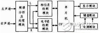

1设计方案
如图1所示,是立体声信号相位差电平差测试仪原理方框图。提出了一种立体声信号相位差电平差测试仪的设计方法。用C8051F020单片机为控制核心,主要由相位差检测模块、电平差检测模块、频谱分析及处理模块、电源模块、键盘和显示模块组成。将LR立体声信号经频谱分析、整形及占空比检测电路进行处理,采用过零鉴相法,通过测矩形波占空比,实现相位差的测试。将LR信号分别用AD736专用芯片实现AC/DC转换,通过单片机编程,得到LR电平差。整个系统用单片机控制,键盘操作,用LCD显示相位差电平差及相关信息。
立体声信号相位差电平差测试仪设计方案
图1 立体声信号相位差电平差测试仪原理方框图

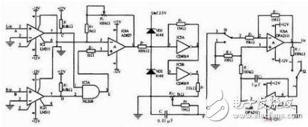

如图2所示,是相位差检测模块原理方框图。如图3所示,是相位差检测模块电路原理。
相位差检测模块由电压比较器、与门、放大器、占空比检测电路和仪器放大器组成。如图3所示,IC2 LM311和IC21LM311及其周围器件,构成2个电压比较器,L(A点信号)R(B点信号)左右声道信号分别经IC2、IC21电压比较器整形变为方波信号(C点信号和D点信号),然后再相与,得到矩形波(E点信号),74LS08是与门。IC4 AD827及其周围器件构成同相放大器,对与门输出的信号进行放大。IC5 CD4069及其周围器件构成占空比检测电路,用过零鉴相法,测量两个矩形波信号的占空比。输入端加入一个占空比为D的矩形波,输出端F点输出一个直流信号,数值在0~100 mV之间变化,这个直流信号既代表占空比D,是反映相位差的一个量。IC6 OPA2111及其周围器件组成仪器放大器,用于放大F点输出信号,因这个信号数值在0~100 mV,是小信号,所以采用自动较零型仪器放大器,以保证测试仪有很高的精度。当开关S1、S2同时打在“1”时,完成自动较零功能;当开关S1、S2同时打在“3”时,是正常的放大功能。放大后的信号,再加到单片机的A/D端,C8051F 020的内部设有12位A/D转换器。
立体声信号相位差电平差测试仪设计方案
图3 相位差检测模块电路原理图
