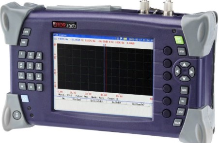

光时域反射仪是通过对测量曲线的分析,了解光纤的均匀性、缺陷、断裂、接头耦合等若干性能的仪器。它根据光的后向散射与菲涅耳反向原理制作,利用光在光纤中传播时产生的后向散射光来获取衰减的信息。
光时域反射仪会打入一连串的光突波进入光纤来检验。检验的方式是由打入突波的同一侧接收光讯号,因为打入的讯号遇到不同折射率的介质会散射及反射回来。反射回来的光讯号强度会被量测到,并且是时间的函数,因此可以将之转算成光纤的长度。可以用来量测光纤的长度、衰减,包括光纤的熔接处及转接处皆可量测。在光纤断掉时也可以用来量测中断点。
光时域反射仪的特点及使用注意事项
特点:
1、业界最先进的双色双料一体化模具工艺,坚固耐用;具有多种测试模式、触摸屏及快捷健操作。
2、45dB大动态范围,128k数据采样点。
3、通信光自动监测功能;具有以太网远程控制功能; 双USB接口功能,可外接U盘、打印机及通过SyncActive软件与PC机通信。
4、内置可视红光故障定位(VFL)及光功率计功能;OTDR光输出头类型可随意更换,端面清洁更加方便。
5、内置极具人性化的多媒体教学软件,快速成为测试专家;应用软件在线升级,无需返回原厂。
使用注意事项:
1、光输出端口必须保持清洁,光输出端口需要定期使用无水乙醇进行清洁。
2、仪器使用完后将防尘帽盖上,同时必须保持防尘帽的清洁。
3、定期清洁光输出端口的法兰盘连接器。如果发现法兰盘内的陶瓷芯出现裂纹和碎裂现象,必须及时更换。
4、适当设置发光时间,延长激光源使用寿命。
