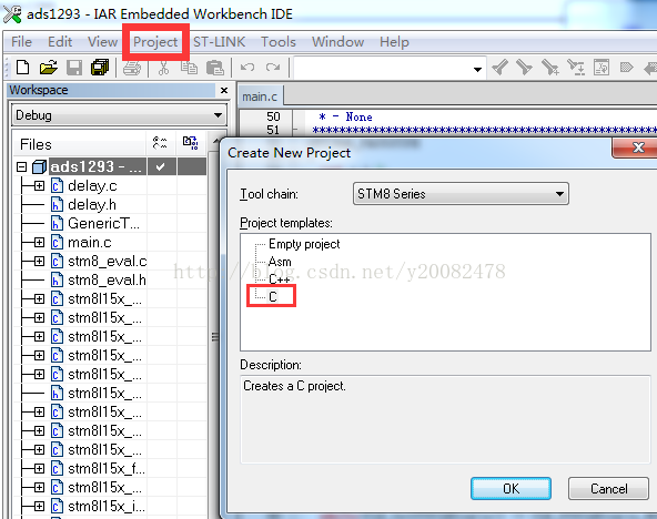

2、在IAR中创新工程:project->create new project  然后选择模板, 我选择的是C模板,点击OK, 就会生成一个main.c文件及main函数;

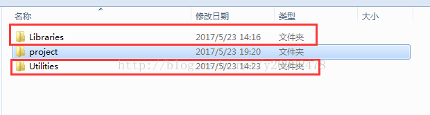

3、把库文件拷贝到工程目录下,(这里我拷贝Libraries 、 Utilities)

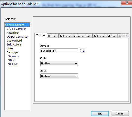

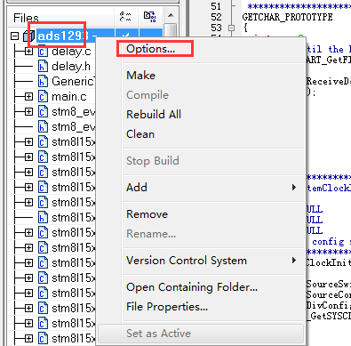

鼠标放到工程名上,点击右键弹出如下:
点击Options...,弹出如下配置界面:
5、以下简单的说明一下一些配置,具体的配置还是需要根据自己的实际情况来配置:

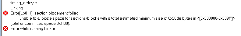

a、general option 的Library Options 中的printf 和scanf 一定要选择 small 不然代码里面使用printf函数时,编译会提示如下错误,这个错误让我郁闷里很久才找出原因:

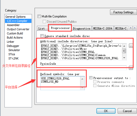

b、C/C++ compiler 选项,选择C编译器,c99标准,preprocessor配置说明如下:

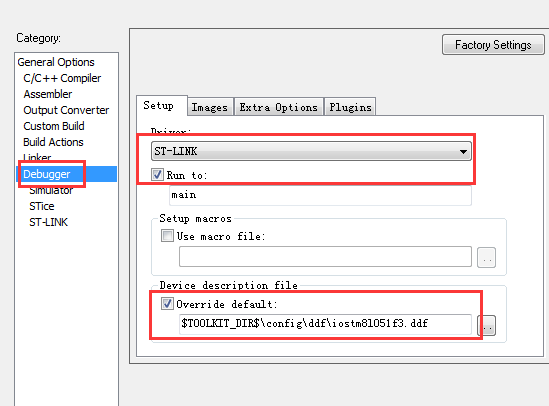

c、因为采用的是ST-LINK调试,所以debugger选项的配置如下:

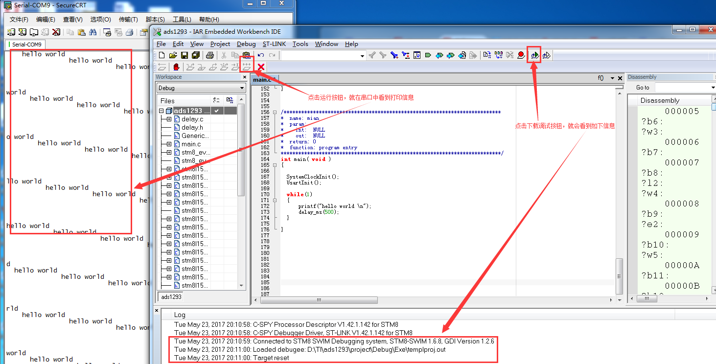

实用ST-LINK连接板和PC机, 然后连接好串口;
到这里,一个简单的STM8单片机程序就搞定了
