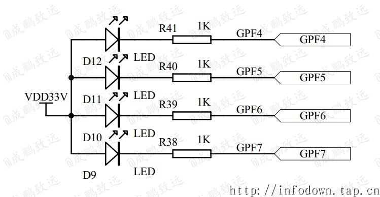

LED原理图

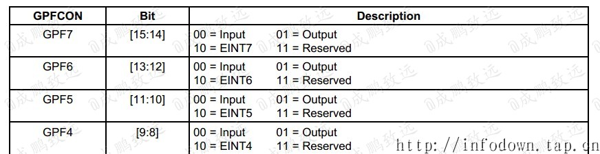

配置GPFCON寄存器,设置GPF4-7为输出
配置GPFDAT,设置LED灯亮与灭
主要步骤
通过设置GPFCON将GPF4-7设置为输出
设置GPFDAT,可以将led灯亮或灭,GPFDAT的相应位置1灯灭,置0灯亮

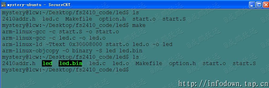

①首先make
可以看见生成了led.bin文件

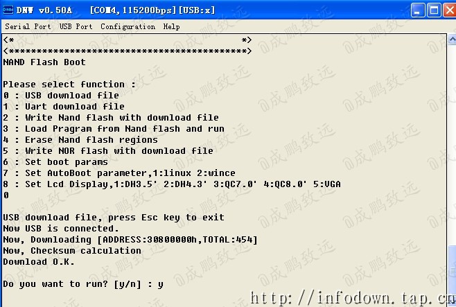

②下载到开发板
由于我用的bootloader是出厂自带的,而这个bootloader里面没有tftp,所以这里用古老的zmodem协议,但是在下载过程中报告失败,囧……
于是我换到windows下
OK,大功告成,流水灯很顺利
