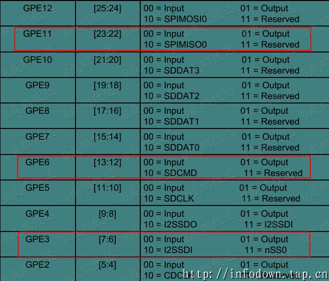

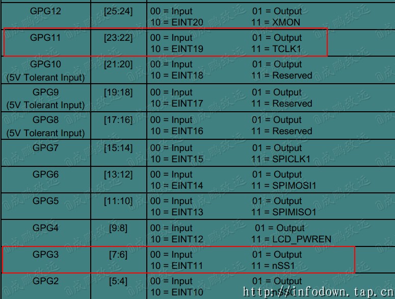

按键的接线资源
KSCAN0 -> GPE11    KSCAN1 -> GPG6     KSCAN2 -> GPE13      KSCAN3 -> GPG2
EINT0  -> GPF0     EINT2  -> GPF2     EINT11 -> GPG3       EINT19 -> GPG11

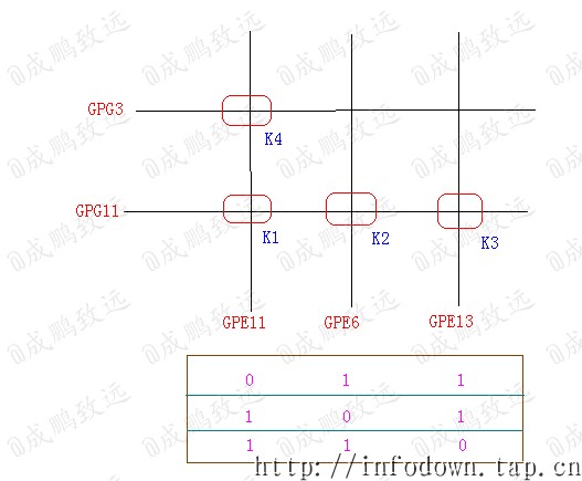

程序主要原理
这里实现对 K1,K2,K3,K4 这四个键的查询。
主要涉及到K1,K2, K3, K4这四个按键,要用查询的方式进行判断哪个键被按下去了,因此:
  • 将EINT11, EINT19设置为输入,用于读取;
  • 将KSCAN0,KSCAN1,KSACAN2,设置为输出,并分别设置为0,1,1或1,0,1或1,1,0三种情况,这样可用于区分K1、K2、K3中哪个键按下去。
例如先让KSCAN0~2 = 011,那么K1被按下时,EINT19才会变为低电平,这时K2按下时,EINT19不会变低,这样就区分了按键K1和K2,区分其它按键原理一样。

有关LED的寄存器的配置:(设置GPF4-GPF7为输出)
按键方面涉及到寄存器配置(设置相关寄存器输入输出)
精简原理图
