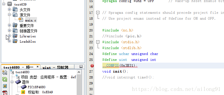

由于我使用的IDE为MPLAB X V5.0,编译器为XC8(V2.0),在进行配置的时候遇到问题,视频使用__CONFIG(X);--【pic16F系列】来配置(PIC16F&PIC18F使用有所不同),编译时提示错误:意外标记

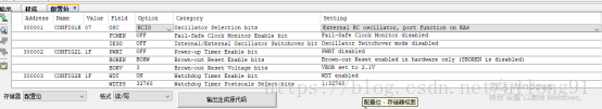

目前我也找不到原因(希望知道的大神能指导一下),无奈,再网上找资料,原来软件可以自己进行配置的,操作如下:

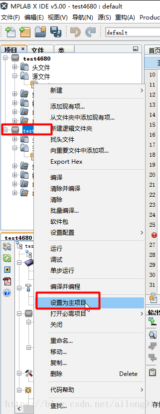

如果目前有打开多个项目,务必设置需要操作的项目为主项目,如下:

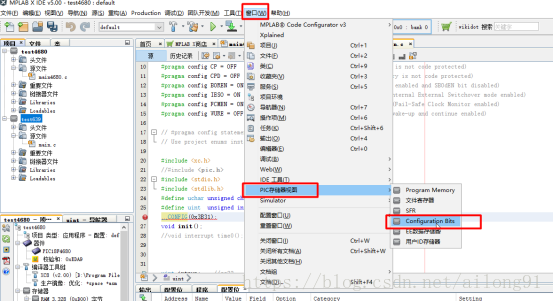

按照如下打开配置界面

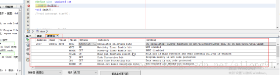

配置界面如下:
按照数据手册以及实际情况进行配好好后,电机 “输出生成源代码”,则会依据你的配置生成相应的源代码:
将代码复制到你的源文件即可。
以上即可实现配置,如我要配置其他工程,必须将该工程设置为主项目,因为每个项目的单片机型号可能不一样,配置也就可能不一样

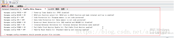

这是我另一个试验项目的配置位。

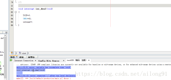

三、关于中断函数写法问题。
和视频也不太一样,视频中使用void interrupt tim0()这样的形式,但我使用编译器XC8(V2.0)时,无法编译通过,
提示:
main.c:81:6: error: variable has incomplete type 'void'
void interrupt isr_deal(void)
main.c:81:15: error: expected ';' after top level declarator
,原因我也不知道,但使用XC8(V1.45)时,可编译通过。(还请大神不吝赐教!)。

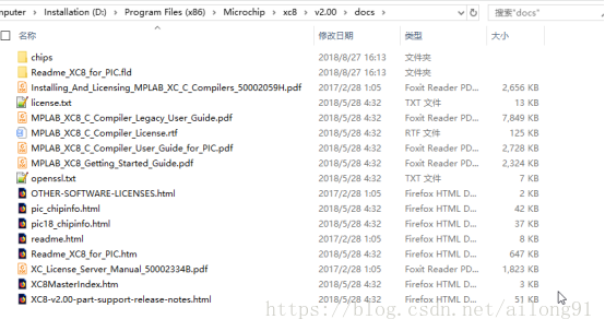

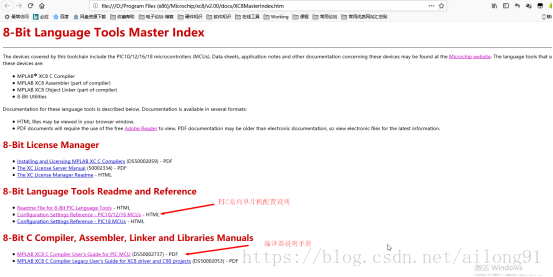

参考XC8(V2.0)编译手册,写成其他形式可编译通过,手册打开如下:
1.按图中点击“编译器帮助”,
2.进入相应的本地帮助网站
点击打开相应的文档,即可查看相关说明。
如果无法打开网站,可以在编译器安装目录如我的:
中找到相应文档。
