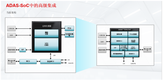

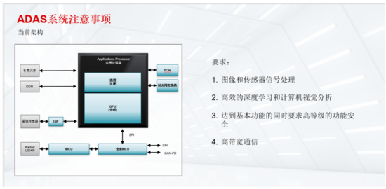

以下框图是当前典型的ADAS系统框图,主要分析部分是由GPU完成,在这颗应用处理器外,会集成MCU、外部ISP、以太网交换机和PCIe交换机等。
TDA4把原来外部需要的上述模块集成到芯片中,其中包含通用处理部分的CPU、C7 DSP MMA深度学习加速器、VPAC DMPAC视觉加速器、内部的ISP和以太网交换机,以及PCIe交换机等等。
