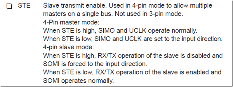

STE:从机模式发送接收允许控制脚,用于4线模式,控制多主从系统中多个从机,避免发生冲突。具体方式如下(图截自 用户指南):
四线主机模式:STE为高电平,SIMO和UCLK操作正常;STE为低电平,SIMO和UCLK被置为输入方向,主机控制权让出。
四线从机模式:STE为高电平,从机的发送和接收无效,且把SOMI置为输入方向;STE为低电平,发送接收正常,SOMI也为正常输出。

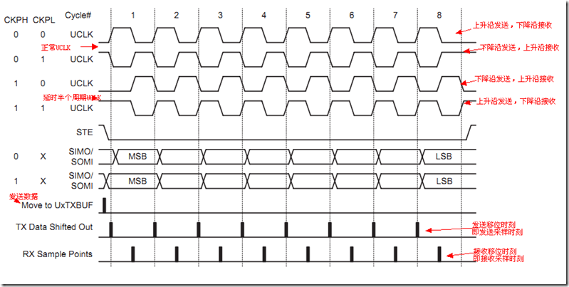

USART模块串行时钟极性和相位设置:
USART的时钟UCLK的极性和相位由位于UxTCTL寄存器的CKPH和CKPL位控制,具体如下图:在程序中,我分别称之为,时钟模式0、时钟模式1、时钟模式2、时钟模式3。
USART的波特率产生,SPI不同于异步通信:异步通信由UxBR1UxBR0UxMCTL三个寄存器控制,以产生标准频率;而同步模式,主从设备用同一个时钟,不再需要产生标准时钟,故而不再用UxMCTL寄存器,设其值为0.
