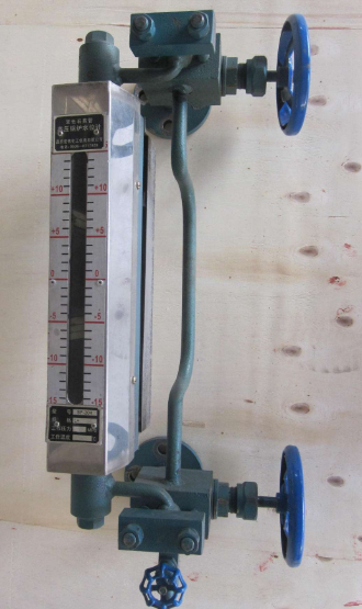

在沸腾的锅炉中,我们该怎样进行水位的测量呢?水位计也叫“液位计”或“液面计”。因锅炉里的水在高温时汽化供暖,水和汽的损耗较大,要不断地补充水,使锅炉里的水位保持一定的高度,水位过低,锅炉就有爆炸的危险。为了随时了解锅炉内的水位,在锅炉上都装有水位计,水位计和锅炉构成一个连通器。常用的有玻璃液位计、压强液位计、浮标液位计、电容液位计及电阻液位计等。在高温和高压下,也可采用同位素液位计。自动测定并记录河流、湖泊和灌渠等水体的水位的仪器。按传感器原理分浮子式、跟踪式、压力式和反射式等。水位记录方式主要有:记录纸描述,数据显示或打字记录,穿孔纸带,磁带和固体电路储存等。水位计的度一般在1~3厘米以内,中国制造的水位计的记录周期有1天、30天和90天等。走时误差,机械钟为2分/日,石英晶体钟小于5分/月。
液位计的原理及分类
水位计分类
浮子式水位计
其原理是由浮子感应水位的升降。有用机械方式直接使浮子传动记录结构的普通水位计,有把浮子提供的转角量转换成增量电脉冲或二进制编码脉冲作远距离传输的电传、数传水位计,还有用微型浮子和许多干簧管组成的数字传感水位计等。应用较广的是机械式水位计。应用浮子式水位计需有测井设备,只适合于岸坡稳定、河床冲淤很小的低含沙量河段使用。
跟踪式水位计
又称接触式水位计,利用重锤上的电测针接触水面发出电信号,使电机正转或逆转,随时跟踪水面点的位置,从而测定水位。一般在较陡岸坡上架设铁管,悬锤和悬索在管道中升降,驱动记录或讯号装置。铁管进水口需有沉沙和静水设施。
压力式水位计
它的工作原理是测量水压力,推算水位。其特点是不需建静水测井,可以将传感器固定在河底,用引压管消除大气压力,从而直接测得水位。压力式水位计有两类。一类为气泡型,在引压管中不断输气,用自动调节的压力天平将水压力转换成机械转角量,从而带动记录机构。另一类为电测型,它应用固态压阻器件作传感器,可直接将水压力转变成电压模量或频率量输出,用导线传输至岸上进行处理和记录(图2)。
声波式水位计
是反射式水位计的一种,应用声波遇不同介面反射的原理来测定水位。分为气介式和水介式两类。气介式以空气为声波的传播介质,换能器置于水面上方,由水面反射声波,根据回波时间可计算并显示出水位。仪器不接触水体,完全摆脱水中泥沙,流速冲击和水草等不利因素的影响。水介式是将换能器安装在河底,向水面发射声波。声波在水介质中传播速度高,距离大,也不需要建测井。两种水位计均可用电缆传输至室内显示或储存记录。
