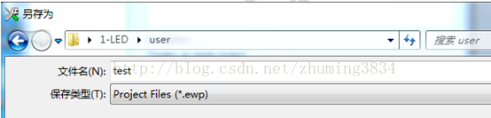

5.保存.ewp文件到刚才新建的文件夹1-LED --> user下,取名test 。

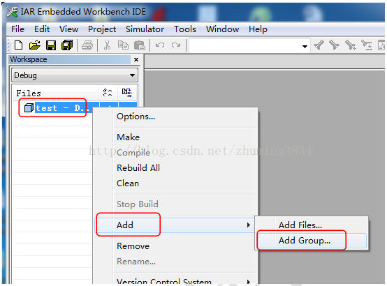

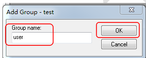

6. 鼠标放蓝色处,右击 Add --> Add Group 。
7. 取名user ,点击OK 。

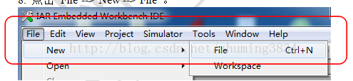

8. 点击 File --> New --> File 。
另存为main.c文件。
将新建的main.c文件添加到user下。

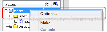

1. 右击鼠标,点击Options 。

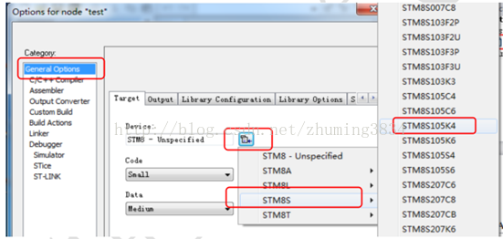

2. 选择单片机型号,在General Options --> Target --> Device下选择,我使用的是stm8s105k4t6,故我选择STM8S105K4 。

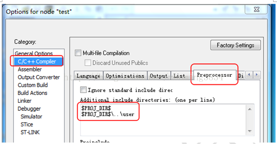

3. 在C/C++ Compiler 下的Preprocessor 里输入$PROJ_DIR$
$PROJ_DIR$..user
$PROJ_DIR$  这个语法表示包含文件的路径在工程文件中。

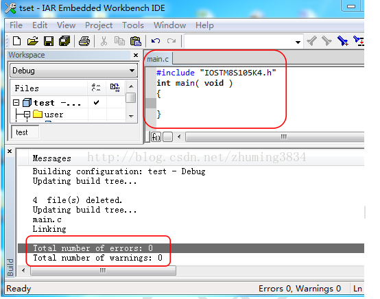

5. 往刚才新建main.c文件下输入如下图示内容然后Project --> Rebuild ALL,提示
Total number of errors: 0
Total number of warnings: 0
表示工程新建完毕。
