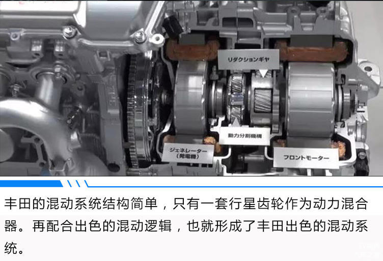

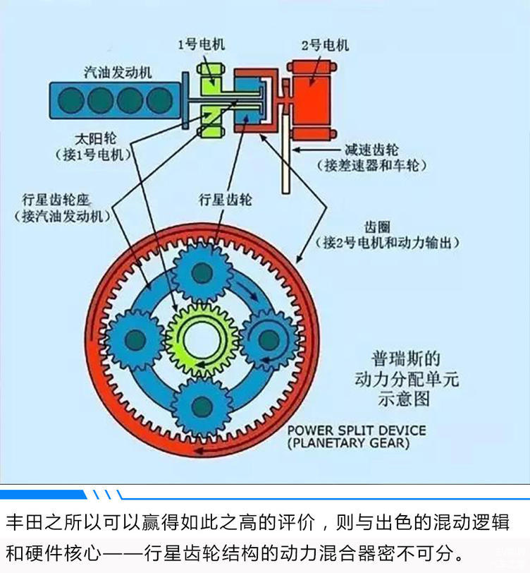

对于丰田的混动系统坊间一直流传着一句话,即“世界上有两种混动,一种是丰田混动,另一种是其它混动”。由此足以证明,丰田THS混合动力系统所具备的江湖地位。而在这套系统中,其主要由发动机、电动机、发电机、高性能金属氢化物电池盒以及功率控制单元组成。而其之所以可以赢得如此之高的评价,则与其行星齿轮结构的动力混合器密和出色的混动逻辑不可分。
其中,主电动机连接的是外齿圈,同时也连接车轮,在工作时既可以正转也可以反转;而发动机则连接中间行星架,只可以正转;最后,辅助电动机连接内圈太阳轮,主要起到辅助平衡转速的作用,可正转也可反转。这三个动力源通过齿轮比合理的行星齿轮连接在一起,组成了丰田混合动力的基本结构。因此我们可以看到,其实丰田的混动系统结构非常简单。所以,当简单的混动结构遇见出色的混动逻辑后,也就形成了丰田出色的混动系统。
而当车速随着驾驶员深踩油门逐渐变快时,此时的电动机动力便会出现不足,所以发动机也就会与电动机一起参与其中。并且在大部分情况下,发动机都会维持在较为经济的工况。另外,如果此时动力充沛,辅助电机则进行发电储能,电池将多余能量临时储存起来,在车辆起步或者急加速情况下使用,尽量将发动机维持在经济工况。
而当驾驶员踩下制动踏板之后,此时的两个电机则都会充当发电机的作用,对制动能量进行回收,并且储存在电池里面。因此我们可以发现,丰田通过不断调节发动机和电机的运转状况,灵活控制能量流动,最终实现了省油的目的。

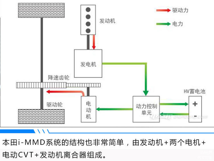

其实早在几年以前,本田就已经同时发表了三款混合动力系统,分别为用于小型车的单电机结构的i-DCD系统、用于中型车的双电机结构的i-MMD系统以及用于大型车和高性能车的三电机的SPORT HYBRID SH-AWD系统。而相比于i-DCD和SPORT HYBRID SH-AWD系统,显然i-MMD系统更让我们熟知,因此今天我们主要介绍的也就是i-MMD系统。在这套系统中,其主要由一台阿特金森循环汽油发动机、发电机、驱动电机、动力控制单元以及锂电池组等部分组成。
其中在EV行驶模式下,此时发动机不工作,驱动车辆所需的能源全部来源于电池组;
在发动机行驶模式下,发动机直接负责驱动,与传统燃油车无异。也就是说,在高速状态下,直接通过离合器将发动机与驱动系统连接,并断开电机,实现纯发动机驱动;
而最后是混动行驶模式,值得注意的是,本田的混动系统给人的感觉更像是增程式系统,因为在此时它的发动机更像是“发电机”,完全不参与驱动,只是负责带动发电机发电,然后将电力提供给驱动电机用以驱动车轮,并将富余电能用于电池充电。所以,混动行驶模式也是本田i-MMD系统最大的特点之一。
因此我们可以看到,在i-MMD系统中,车辆的大部分时间都处于纯电动模式,从动力输出与节能环保方面来讲,传统内燃机与传统混动都无法与之比较;而且由于是发动机给电机发电,所以多余的电能可以直接存在电池里,电池充满就改电驱动,使得车辆的驱动系统始终处于高效节能状态。
综合来看,本田的i-MMD系统更像是增程式系统,而在此模式下,搭载该技术的车型也实现了燃油经济性的大幅度提升。例如,广汽本田雅阁混动车型百公里最低油耗仅为4L/100km;东风本田思铂睿混动车型综合油耗仅为4.2L/100km;而SUV车型东风本田CR-V混动车型的综合油耗最低仅为4.8L/100km。

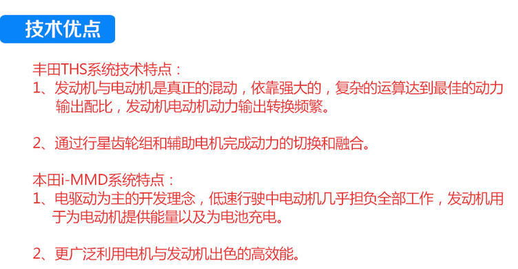

通过对丰田THS系统和本田i-MMD系统的简单介绍,相信您已经对这两家的技术有了初步的了解。实话说,对于这两套混动系统我们很难得出谁更优于谁的结论。因此,在最后,我们决定将它们的技术特色做出对比总结供您参考。
编辑点评:可以说,本田i-MMD系统的出现让丰田THS系统有了真正意义上的竞争对手。而且对于原理并不复杂的i-MMD系统来说,其在节油效果上一点都不比丰田THS差。因此,在这场日本双雄之间的竞争中,似乎很难得出谁优于谁的结论。总而言之,这两套系统各具千秋。当然,相信在未来还会出现更多的混动系统出现。这也许对于丰田或者本田来说或许会感觉不爽,但对于全球混动技术的进步和普及来说,则绝对是大大的好消息。
