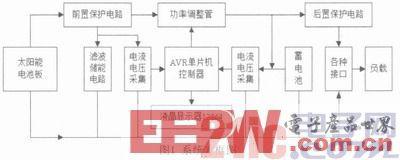

1 系统方框图
采用AVR单片机控制实现太阳能光伏直流控制器设计
2 主要硬件电路
本太阳能光伏直流控制器的硬件电路包括前置保护电路、滤波储能电路、太阳能电池板电流电压采样电路、AVR单片机控制器、功率调整管、蓄电池电流电压采样电路、液晶显示器12864、后置保护电路、各种接口(光电池接口、蓄电池接口、负载接口和USB接口)。
(1)前置保护电路。主要包括防高压输入电路、防用户人员接线反接电路、带自恢复的过电流器件。
(2)滤波电路。主要克服PWM在关断状态下,光能输出的浪费。
(3)光电池电流电压采样电路。电流采用的是霍尔电流芯片,它的精度以及隔离性都比分立元件高很多。电压采用的是电阻分压原理,在AD采集时,实际发现带有干扰,后来用软件均值滤波克服了硬件弊端,节约了硬件成本。
(4)液晶显示。选用LCD的型号是12864,可显示中文。
(5)功率调整管。使用80A驱动能力CMOS场效应管。
(6)单片机控制器。使用的AVR单片机是近年来在MCU市场应用较为广泛的芯片,它的高速度、低功耗、内部自带的一些硬件设备,体现出它的优越性。
(7)后置保护电路。后置保护电路主要用来对负载过电流,以及蓄电池过放电进行一个检测,即保护蓄电池不让它过放电。当它电压过低的时候需要断开给负载的供电回路,另外蓄电池长时间需要一次激活,用单片机时钟计时就可以做到了,当负载短路,可通过单片机去检测,保护蓄电池。

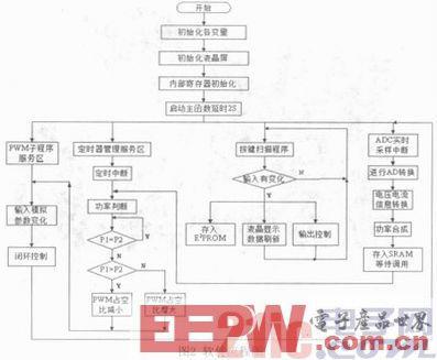

3 工作原理
本系统以ATMEL公司研发的AVR系列AFMEGA16L单片机作为控制器,应用了目前普遍认可、较为成熟的”电压扰动法”技术,采用具有高效率的最大功率跟踪点算法(MPPT),通过传感器采集太阳能光伏发电板输出电压以及输出电流,经过10位A/D转换后,计算当前功率,并与前一次功率进行比较,发现功率变化,实时调节控制PWM占空比,改变太阳能光伏电池板所接负载的阻抗,使得电池板输出阻抗与负载阻抗相等,达到阻抗匹配,实现最大输出功率。本系统具有微处理控制器脉宽调制(PWM)充电、温度传感器补偿电池充电、带自恢复过载保护(如发生短路,以及人为操作引起的过电流,系统会自动关闭电源输出,液晶提示存在”过电流故障请检查!”待故障排除可正常运行,不损坏电路器件)、过充保护、短路保护(带自恢复)、雷电保护、反向放电保护、极性反接保护(带自恢复)、欠压保护(遇到阴雨天,太阳光线不足的情况下,当系统检测到太阳能电池输出电压过低后,会断开充电回路,并在液晶上提示“光电池输出过低!”)。本系统互联控制管理方便,能通过按键任意设定负载工作时间,增加了USB接口,使用具有中文显示工作状态的液晶显示屏,操作简便,直观明了。
4 软件流程图

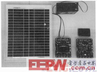

6 实物图
7 结束语
本文介绍了一种用AVR单片机控制的伞数字化太阳能光伏直流控制器。该控制器在AVR系列ATMEGA16L单片机的控制器,能对太阳能电池转换的直流电进行有效存储和合理使用,实现了多种工作状态的控制和蓄电池能量管理,实际运行后,达到了预期的各项指标。
