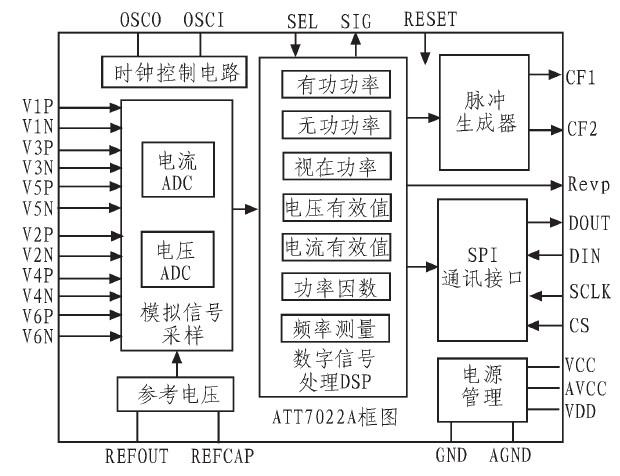

进行无功补偿的前提是能准确地测量电网的运行状况,主要有功功率、无功功率、功率因数、谐波状况等。ATT7022A是一颗高精度三相电能专用计量芯片,适用于三相三线和三相四线应用。
它能够测量各相以及合相的有功功率、无功功率、视在功率、有功能量以及无功能量,同时还能测量各相电流、电压有效值、相角、频率等参数,充分满足电能数据采集的需求。而且提供一个SPI接口,方便与外部MCU之间进行计量参数的传递,所有的计量参数都可以通过SPI接口读出。用它能准确地采集这些参数,并且精度高,软件设计简单,内部框图如图1所示。
基于ATT7022A芯片和atmega128单片机实现无功补偿控制系统设计
图1 ATT7022A内部框图
文中所介绍的无功补偿控制器是基于三相电能专用计量芯片ATT7022A来实现的,控制芯片为atmel公司生产的AVR单片机ATmega128和ATme ga16相比,它是AVR8位系列单片机的最高配置的一款单片机,并有53个可编程IO口,在设计液晶显示和驱动电路上比较方便。该控制器能根据ATT7022A提供的的有功功率、无功功率、功率因数来分析判断是否进行无功补偿,自动投切电容器,实现配电网的自动无功补偿,提高输电效率。

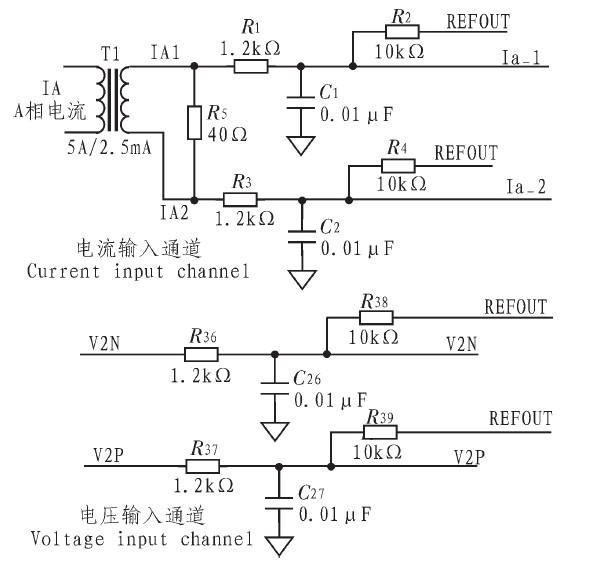

检测电路如图,该模块主要是采集电网的电压、电流信号,电压输入UA UB UC UN,量程0~220V.电流输入IA1 IA2 IB1 IB2 IC1 IC2,量程0~5 A.ATT7022A推荐芯片电压输入脚上的采样值为0.2~0.5 V,芯片电流输入脚上采样电压为0.1 V.因此,5 A的电流信号通过5 A/2.5 mA电流互感器把5 A的电流转换成2.5 mA的电流。再经过40 Ω的电阻,输入电压为0.1 V.220 V的电压信号通过120 K的电阻,再经过2 mA/2 mA电流型电压互感器,输出电流大约为2 mA,再经过250 Ω的电阻。转换成0.5 V的电压。ATT7022内部集成了7路16位ADC,参考电压电路和所有功率、能量、有效值、功率因数及频率测量的数字信号处理等电路,并分别将实测值存放在相对应的存储空间,并通过SPI与单片机进行数据交换,无需在系统软件中进行编程得出无功功率,这样不仅节省了CPU空间,还提高了计算效率。

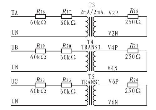

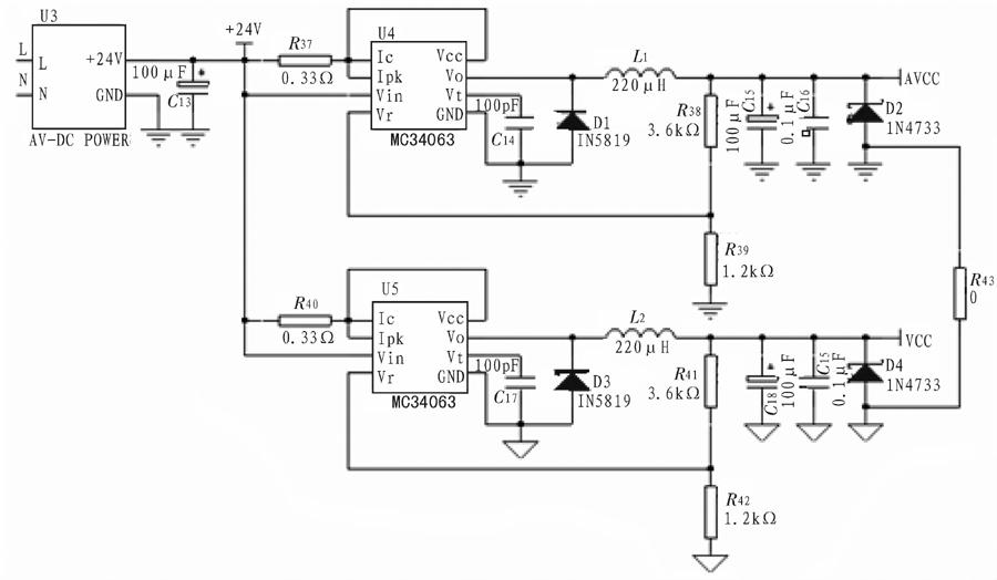

电源电路设计如图4所示,采用24V开关电源,它是高频逆变开关电源中的一个种类。开关电源输入为200~240VAC,输出为正24V电压,供驱动芯片MCl413使用。再用MC34063DC/DC变换器,可实现升压或降压电源变换器,把24 V的电压转换成5 V电压,Atmega128和ATT7022、液晶模块LCD所需要的电压都是+5 V.数字电路与模拟电路,一般要分开,最后一点汇集在一起,此时可以用0欧电阻相连,作用有:1)直接相连的电流通路可能很大,用0欧电阻则可以获得很窄的电流通路,能有效限制环路电流,抑制噪声。2)布线的时候,区分数字地与模拟地很麻烦,用0欧电阻分开,可以清楚的分辨数字地与模拟地。

图4 电压转换电路

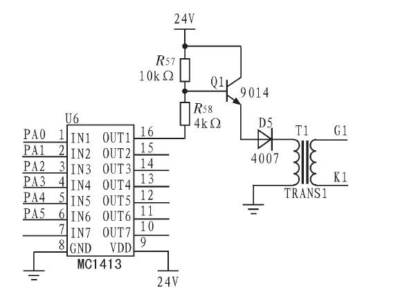

电容投切单元。通过对ATT7022A测量出来的无功功率或功率因数分析,决定是否进行无功补偿,即投切电容器,本控制器采用晶闸管控制电容器进行投切。由于电容器两端电压不能突变,电网电压和电容器电压差值较大时,触发晶闸管会产生很大的电流冲击,为了防止在投切电容器时产生涌流,在晶闸管两端电压为零时投入,电流为零时切除,对无功功率实时动态补偿。
驱动芯片选用摩托罗拉公司生产的MC1413,它是大电流达林顿陈列反向驱动器,工作电压高,灌电流可以达到500mA,并能够在关态时承受50 V的电压。如图所示,MC1413在输入为1时,输出为0,这样三极管在电阻的分压下,发射极、基极和集电极之间形成压降,连通发射极和集电极,输出+24 V的电压,通过一个脉冲变压器,可以驱动可控硅打开,反之则关闭。

晶闸管控制电容器,每两个晶闸管连接一个电容器,图中所示为一路晶闸管输出,G1、K1分别接晶闸管的门极和阴极,控制器用两个MC1413芯片,可以控制12个晶闸管共6组,可以控制6组电容器投切。

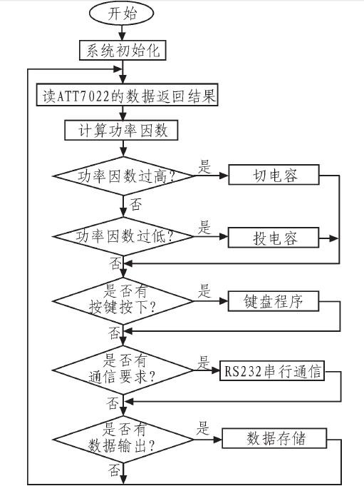

采用ATT7022A计量芯片,单片机无需进行任何复杂的运算,测量数据直接提供,并且可以提供四象限功率测量参数,可准确测量到21次以上谐波。CPU不涉及A/D采样数据的处理,这使CPU的运算量大大降低,并且大大的简化了软件程序设计,使系统的运行更加可靠。
在电力传输过程中,电力系统功率因数一般大于0.95,如果功率因数小于0.95就要进行补偿。功率因数是投切的依据,若功率因数低于0.95,则投入电容器,若大于1.0,切除电容器。控制器的控制策略是根据计量芯片提供的有功功率、无功功率等参数,分析电网的功率因数是否低于0.95,电网是否过压或者欠压等,通过与设定值比较,决定电容器是分相投切还是三相同时投切,电容器投切时,采取"先投先切,先切先投"的原则,防止对一组电容器组的频繁投切,保证电容器安全,实现电网的正常运行。

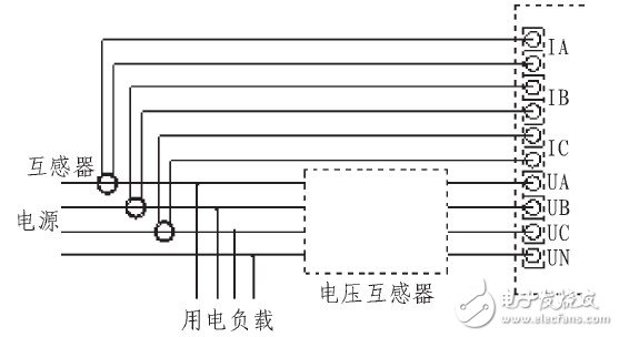

控制器的电压输入范围为0~220 V,电流的输入范围为0~5 A,所以测量大电流大电压时需要进行电压电流转换。如测量0.4 kV,500 KVA的负载时,其额定电流大约为700 A,因此可以选用电流互感器的型号为LMZJ1000/5的电流互感器,变比为200.程序中对读取的电流、有功功率、无功功率、视在功率乘以变比200,就是实测的电参数。
测量10 kV,200 A的负载,电压和电流都不能直接测量,需要加电压互感器和电流互感器,可以选用变比为100的电压互感器,变比为50电流互感器,如下图接线。程序中,对读取的电压乘以变比100,读取的电流、有功功率、无功功率、视在功率乘以变比50,就是实际的测量参数。
