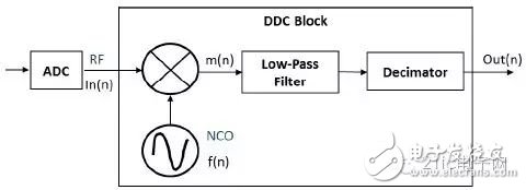

DDC(Digital Down Converter)即数字下变频,是通过NCO(数控振荡器)产生与射频或中频信号载波相同频率的正弦或余弦信号,与射频或中频信号相乘,最后通过滤波、重采样得到基带信号的过程。
由于数字信号处理的巨大优势,使其得到了广泛的应用。在无线通信系统中,也越来越希望能将A/D(模数)、D/A(数模)转换靠近射频前端,从而能通过数字信号处理来实现通信中的各种功能。然而目前受ADC(模数转换器)和DSP(数字信号处理器)发展水平的限制,直接在很高频的射频端进行AD变换再进行数字信号处理非常困难——数字示波器也一样,如受处理能力限制,如果在射频端对高频信号进行AD采样,需要很高的采样率,捕获时间一旦加长,样本点数就会非常巨大,此时就会发现示波器处理时间变长,反应很缓慢。为了解决ADC与DSP的这个矛盾,采用DDC将信号变频到基带,再使用更低的速率进行重采样,就能减小数据量,提高DSP的效率。
图1 DDC原理框图
图1为DDC原理框图,主要由NCO、混频器、低通滤波器和重采样几个模块组成。射频信号通过高速ADC后变为数字信号In(n):
In(n) = s(n)×cos(wn)          (1)
其中,s(n)为信号,cos(wn)为载波,w为载波频率。NCO产生与射频信号频率相同的本振信号f(n):f(n) = cos(wn)          (2)
本振信号与射频信号混频相乘后得到信号m(n):m(n) = In(n)×f(n) = s(n)×cos(wn)×cos(wn)               = 1/2s(n)[cos(2wn)+1]          (3)
将信号m(n)进行低通滤波和重采样后便可得到输出信号Out(n):Out(n) = 1/2s(n)      (4)
由此可见,通过DDC,即保留了真实的有用信号s(n),又通过重采样使得数据量大大减少,提高了后续信号处理的效率。同样,如果在数字示波器中使用了DDC技术,不但能保留射频信号中的有用信号,同时能大大减少数据量,提高示波器的处理速度。

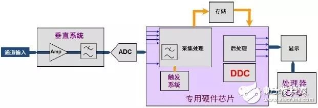

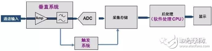

图2 传统数字示波器结构框图
图2为传统数字示波器的基本结构框图。
信号通过模拟通道进入示波器,经过垂直增益放大器和滤波,通过ADC转换成数字信号,由采集存储模块存储下来,再通过软件的方式进行后续的处理,最终显示在示波器屏幕上。传统数字示波器采用软件处理的方式进行数据处理,在硬件上并没有DDC的结构。因此对一些高频信号进行采集或者频谱分析的时候,必须在高采样率下进行,由于示波器本身存储空间有限,因此采集或分析的信号时间长度也相对较短。

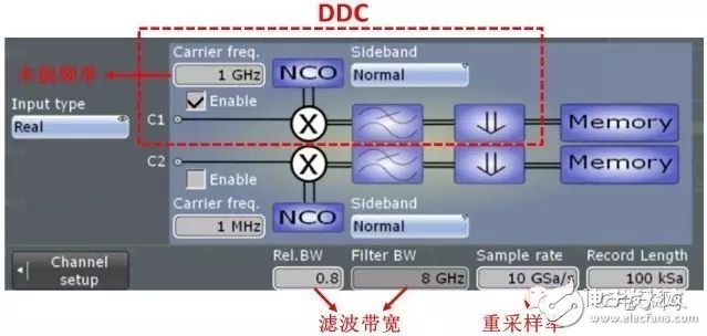

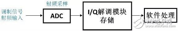

对于上述问题,R&S示波器采用了硬件实现的I/Q解调模块,其中最重要的部分就是DDC。通过使用该模块,可以采集尽可能长时间的调制信号。

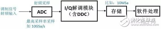

图5 R&S数字示波器对调制信号处理流程
图5显示了R&S示波器对调制信号的处理流程,其中I/Q解调模块如图6所示。
图6 R&S数字示波器I/Q解调模块
图6 R&S数字示波器I/Q解调模块
R&S数字示波器在前端的ADC始终保持对射频信号以最高实时采样率进行采集(如10GSa/s或20GSa/s),转换成数字信号后再通过I/Q解调模块对数字化后的射频信号进行数字下变频、滤波得到频率较低的基带信号,最后通过重采样降低数据量,存储下来送到软件进行处理。
I/Q解调模块主要由DDC构成,包括NCO、乘法器、低通滤波器和重采样几个部分构成,如图6所示。NCO负责生成本振频率,在“Carrier freq.”处设置。一般设置为与射频载波相同的频率,设置好后,NCO及产生两路正交频率相同的信号。两路正交信号分别与射频信号相乘,通过滤波得到正交的两路基带信号。滤波带宽可在“Rel.BW”处设置。在“Sample rate”处设置重采样率,最后经过重采样将基带信号保存下来。通过该种处理方式,一是可以省去软件中进行I/Q解调的处理过程。更重要的是,在示波器存储空间有限的情况下,可以存储分析更长时间的信号。例如针对本小节开头的问题,对于载波频率300MHz,调制带宽2MHz的信号,通过设置“Carrier freq.”即本振频率跟载波频率一样,为300MHz,那么经过下变频后信号变为基带,带宽就只有2MHz。重采样率“Sample rate”设置也以2倍关系来算,那么只需设置为2×2=4MSa/s。存储深度仍假设为10MSa,那么可采集和分析的信号时间则为10MSa / (4MSa/s) = 2.5s !!! 时间长度一下就提高了150倍以上!

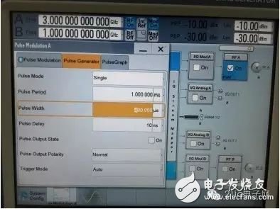

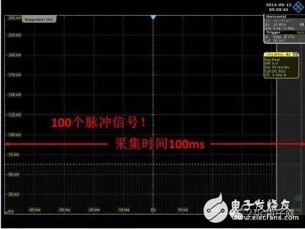

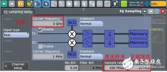

首先通过信号源生成载波频率为3GHz的射频脉冲信号,调制脉冲宽度为0.4ms,脉冲重复周期为1ms。设置如图9所示:
图9 载波频率3GHz的脉冲调制射频信号设置
对于该信号的采集和分析,如果使用传统数字示波器,所能采集和分析的信号长度的结果等效于如图10所示:
图10 传统数字示波器采集射频脉冲等效结果
由于射频信号频率为3GHz,因此采样率至少为6GSa/s以上,我们设为10GSa/s。存储深度依然设置为10M,可以看出,此时只能采集到1ms时间的信号,也就是说尽能采集和分析一个脉冲信号。
如果使用带有DDC结构的I/Q选件的R&S示波器进行采集分析,我们可以先设置本振频率为3GHz,将信号变为基带后,可以以更低的采样率进行采集,如设置成100MSa/s,存储深度也设置为10M。设置情况如图11所示:
图11 R&S示波器I/Q选件设置
图11 R&S示波器I/Q选件设置
此时进行观察,我们可以采集和分析更长时间的信号,即100ms的信号,也就是说我们可以采集和分析高达100个脉冲信号!如果重采样率设置的更低,我们能够采集和分析的信号时间还会更长。图12显示R&S示波器测试结果:
图12 R&S示波器采集射频脉冲结果
图12 R&S示波器采集射频脉冲结果
综上所述,R&S示波器I/Q选件中DDC技术使得在射频信号采集和分析中,能够高效的利用有限的存储空间,采集和分析最大时间长度的信号。

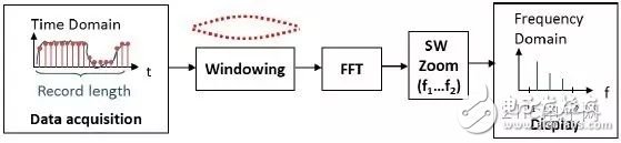

示波器频谱分析功能一般采用FFT(Fast Fourier Transformation)即快速傅里叶变换。传统数字示波器的频谱分析原理框图如图13所示。
图13 传统数字示波器频谱分析框图
图13 传统数字示波器频谱分析框图
模拟信号经过ADC后变成数字信号,之后选择不同的窗函数进行加窗处理,最后直接做FFT将信号变换到频域。通过该种处理方式得到的频谱范围为0Hz至最大频率(通常数值上等于ADC采样率的一半),例如ADC采样率为5GSa/s,那么FFT得到的频谱范围为0Hz至2.5GHz。如果要观测某一段的频谱,则通过软件显示放大(Zoom)的方式将频谱放大显示到该频段。这种传统示波器频谱分析方式的好处在于,所有处理过程采用软件计算,且算法简单,因此便于实现。但如果追求更快的实时频谱测量或者更高精度的频谱分析,这种传统的处理方式就会显得非常困难。由于采用全软件的处理方式以及一直是对整个频率范围(0Hz至最大频率)做计算,因此处理速度会很慢,无法做到实时或者准实时的频谱分析。另外在示波器设置方面也会很复杂,需要不断的调整时域参数(如时基、采样率等)来满足需要的频域参数设置。最重要的是,受到示波器存储深度的限制,并且通常使用的FFT点数只有几K,因此频率分辨率即最小能区分的频率大小会非常有限,通常情况下很难达到一个理想的频率分辨率。

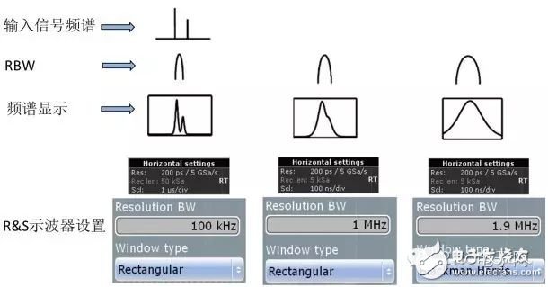

第二种解释是,频率分辨率可以用分辨率带宽(RBW)来表示。RBW定义为窗函数主瓣3dB带宽,如图14所示:
图14 RBW定义
图14 RBW定义
如果两个信号频率的差值小于该定义的带宽,即RBW,那么这两个频率将混在一起不能分辨。
图15 不同RBW设置对应的不同频谱
图15 不同RBW设置对应的不同频谱
图15显示了对于同样频谱的输入信号,设置不同的RBW得到的完全不同的频谱。从左至右RBW依次增大,可以看出,主瓣宽度也是依次增大,频率分辨能力也是依次降低,到最右边时,已经完全不能区分信号中的两个频率了。
由于DDC对频率分辨率的两种解释的影响是类似的,因此我们就只讨论第二种解释的情况,即RBW。RBW计算方式如公式(6)所示:RBW = RBWnorm × fs / N = RBWnorm / t         (6)
其中,RBWnorm为窗函数的归一化因子,如Blackman-Harris窗为1.8962,fs为采样频率,N为FFT计算点数,t为信号采集时间长度。从公式(6)可以看出,对于固定的窗函数,想要提高频率分辨力,即减小RBW,就必须增加信号的采集时间即捕获时间。从图15可以看出,对于固定的矩形窗,RBW从1MHz减小到100kHz,时基设置从100ns/div增大到1μs/div。但对于数字示波器来说,存储深度都是有限的。并且存储深度和捕获时间、采样率之间存在如下关系:存储深度 = 采样率 × 捕获时间                     (7)
从(7)式可以看出,对于固定的存储深度,采样率和捕获时间成反比关系。如果想要增加捕获时间,就意味着采样率会下降,如果采样率降低,就会意味着信号发生混叠的风险。即对于传统数字示波器的频谱分析,如果要提高频率分辨力,那么就会面临信号混叠的风险,或者说只能进行低频率信号的分析;如果要进行高频率信号的分析,为了保证采样率,那么频率分辨力必然不能提高。

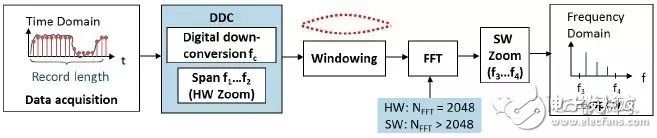

图16 R&S数字示波器频谱分析框图
图16显示了R&S示波器的频谱分析流程

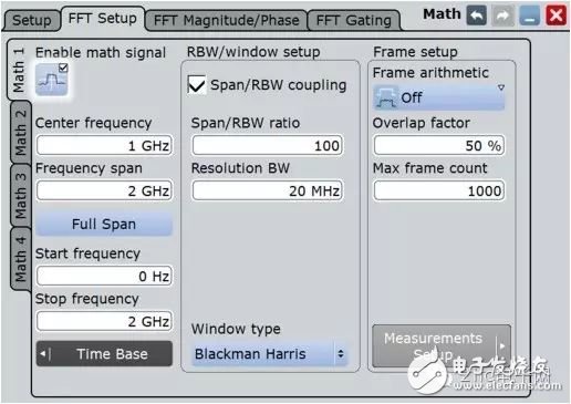

图17显示了频谱分析设置框图。
图17 R&S数字示波器频谱分析设置
图17 R&S数字示波器频谱分析设置
与传统数字示波器相比,R&S示波器引入了DDC模块,使信号在FFT之前先下变频到基带。设置中心频率Center frequency等效于设置本振频率,使信号下变频到基带,因此对基带信号进行重采样时,即使用较低的采样频率也不会造成信号混叠,从而在有限的存储空间中能采集最长时间的信号,因此频率分辨率(RBW)能够得到有效的保证。通过设置频率跨度Frequency span,可以在硬件上将FFT的计算范围缩小到所设定的带宽内,而不用对整个频率范围都进行FFT计算,从而提高处理速度。此外,FFT的计算方式也采用分段重叠的计算方式,从而能够更好的体现出频谱的细节。总之,与传统数字示波器频谱分析相比,采用R&S示波器频谱分析结构主要具有如下几点好处:
• 由于采用硬件处理等方式,频谱分析速度快,能做到实时的频谱分析;• 频谱分析设置同频谱分析仪类似,直接对频谱参数进行设置,而不再需要进行复杂的时域参数调整;• 具有大的动态范围;• 即本文讨论的重点,由于采用了DDC结构,可以将信号先下变频到基带,再以较低的采样频率对其进行重采样,从而在有限的存储空间内能够采集最长时间的信号,根据公式(6)可以很好的保证频率分辨率(RBW)。即不用再在信号频率与RBW之间纠结折衷的方案。

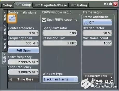

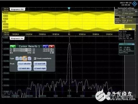

使用信号源产生频率为3GHz的单频正弦波信号。如果使用传统示波器频谱分析方法,采样率必须设置为6GSa/s以上信号才不至于混叠,那么根据公式(6)和(7),在有限的存储空间内必不能得到很好的RBW。但如果使用R&S示波器频谱分析方法,设置如图18所示:
图18 R&S数字示波器频谱分析设置
图18 R&S数字示波器频谱分析设置
中心频率设为3GHz,RBW设为5kHz,窗函数采用Blackman Harris窗。频谱分析结果如图19所示。我们注意到,由于采用了DDC结构,采样率设置为了2.5GSa/s,并不需要满足信号频率的2倍以上关系,因为此时的采样率在频谱分析中实际为重采样率。在频域测量结果中可以看出,信号频率为3GHz,与信号源输出频率一致。因此,可以看出使用R&S示波器频谱分析结构,即使对于高频率的信号,仍然能够有很好的频率分辨率。
图19 R&S数字示波器频谱分析结果
图19 R&S数字示波器频谱分析结果
