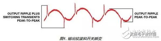

输出纹波和开关瞬变取决于调节器拓扑以及外部元器件的数值与特性。输出纹波是残余交流输出电压,与调节器的开关操作密切相关。其基频与调节器的开关频率相同。开关瞬变是在开关转换过程中发生的高频振荡。它们的幅度以最大峰峰值电压表示,该值很难精确测量,因为它与测试设置高度相关。图1显示输出纹波和开关瞬变示例。

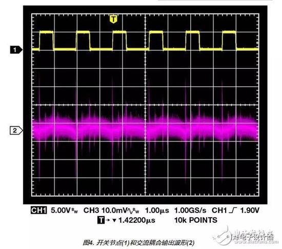

测量低电平输出纹波时,使用1×无源探针或50Ω同轴电缆,而非10×示波器探针,因为10×探针会使信号衰减10倍,从而使低电平信号降为示波器本底噪声。图3显示的是次优探测方法。图4显示采用500MHz带宽设置时的波形测量结果。高频噪声和瞬变属于长接地引线形成的环路所造成的测量假信号,并非开关调节器所固有。

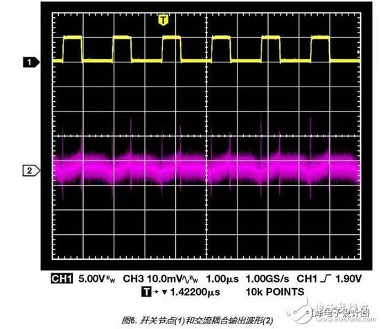

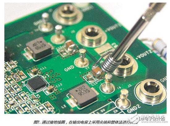

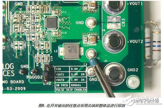

有几种方法可以减小杂散电感。一种方法是移除标准示波器探针的长接地引线,并将其管体连接至接地基准点。图5显示尖端和管体方法。然而,在本例中,尖端连接错误的调节器输出点,而非直接连接输出电容;正确方法应当是直接与输出电容相连。接地引线已移除,但PCB上走线引起的电感仍然存在。图6显示采用500MHz带宽设置时的波形结果。因为移除了长接地引线,所以高频噪声有所降低。

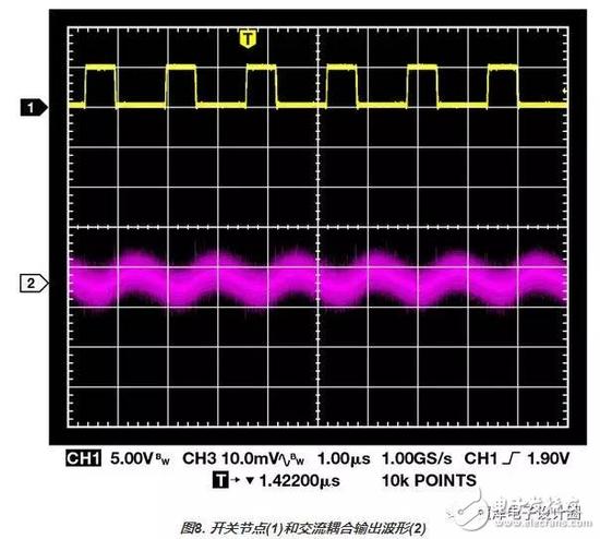

如图7所示,使用接地线圈在输出电容上直接探测可以产生近乎最佳的输出纹波。开关瞬变的噪声情况有所改善,且PCB上的走线电感大幅下降。但是,纹波上还是明显叠加了低幅度信号轮廓,如图8所示。
图8. 开关节点(1)和交流耦合输出波形(2) 最佳方法

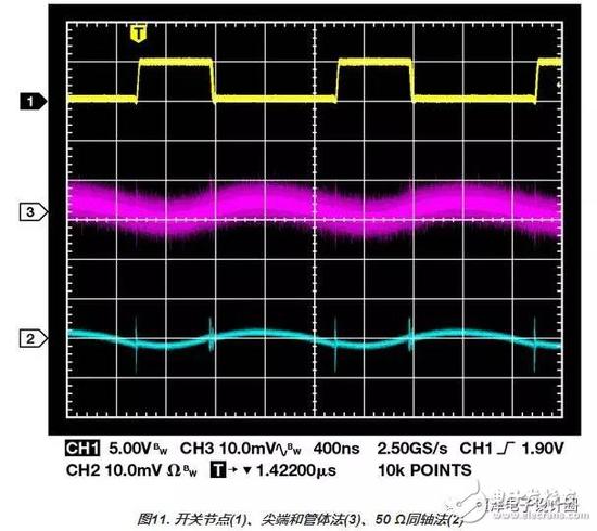

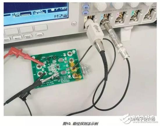

探测开关输出的最佳方法是使用50Ω同轴电缆,该电缆维持在50Ω环境下,并通过可选50Ω示波器输入阻抗端接。在调节器输出电容和示波器输入之间放置一个电容,可阻止直流电流通过。电缆的另一端可通过非常短的飞线直接焊接到输出电容上,如图9和图10所示。这样可以在宽带宽范围内测量极低电平信号时保持信号完整性。图11显示500 MHz测量带宽下,用尖端和管体法与50Ω同轴法在输出电容端进行探测的对比。
这些方法对比显示,50Ω环境下使用同轴电缆会产生更为精确的结果,此时噪声较小,即使采用500 MHz带宽设置也是如此。将示波器带宽改为20 MHz可消除高频噪声,如图12所示。ADP2114在时域中产生3.9 mV p-p输出纹波,接近于采用20 MHz带宽设置测得的频域值4 mV p-p。

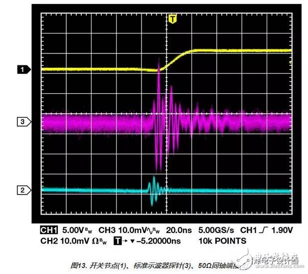

开关瞬变的能量较低,但是频率成分比输出纹波高。这种情况会在开关转换过程中发生,通常标准化为包含纹波的峰峰值。图13显示使用带有长接地引线的标准示波器探针与使用50Ω同轴端接电缆(500 MHz带宽)的开关瞬变测量结果对比。通常,由长接地引线造成的接地环路会产生比预期更高的开关瞬变。
