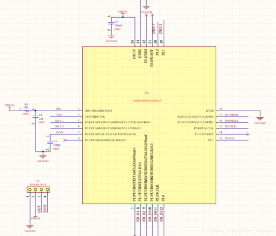

从今天开始学习利用MSP430FR2433这款芯片实现测量不同阻抗的天线并实现匹配。
这是我第一次用MCU,用的不好,请多多指教,中途有错,请纠正。
(1)硬件部分功能实现
MCU
在这里插入图片描述

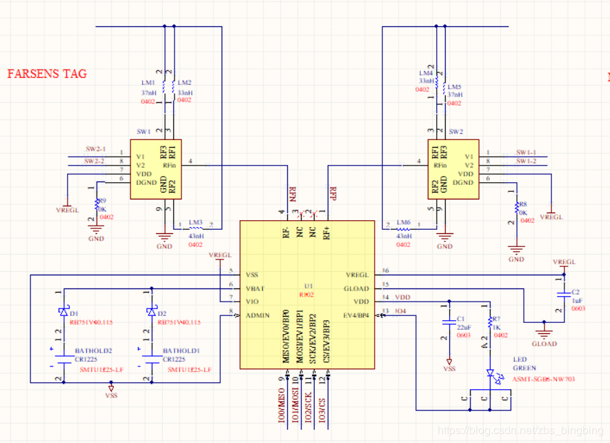

下面是天线匹配
在这里插入图片描述

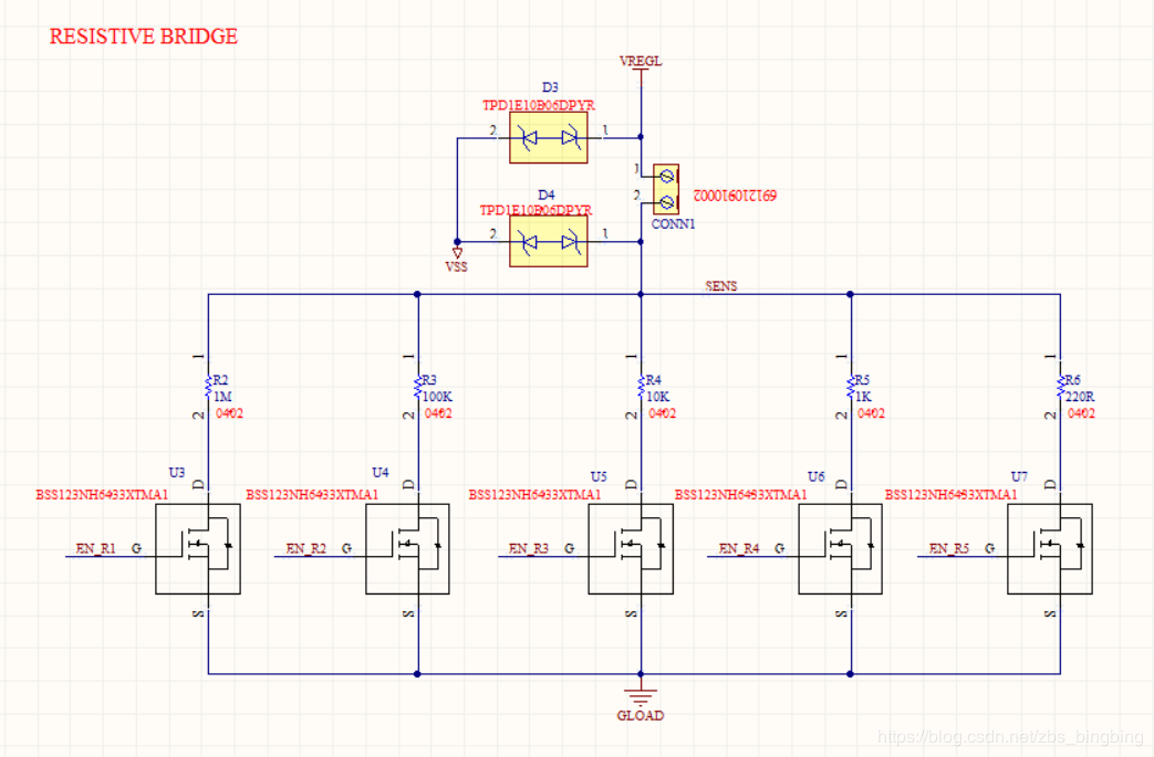

最后一个模块是电阻桥
在这里插入图片描述
