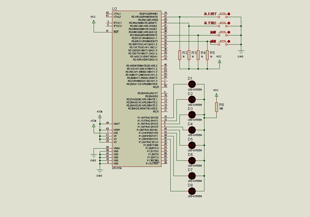

本设计使用的仿真工具是Proteus 7.4,IDE是ADS 1.2,芯片是LPC2134
在Proteus中的电路图如下图所示:
本设计使用的是周立功的LPC2131的工程模板。LPC2131的RAM为8K,而LPC2134的为16K,因此在使用工程模板时必须修改mem_a.scf、mem_b.scf和men_c.scf文件中的RAM最高端地址,即把“0x40002000”改为“0x40004000”。
本设计中的四个按钮对应着四个外部中断,用于控制流水灯的工作方式。
PS:本设计中的电路图只限用于仿真,在实际应用中还应加上晶振、复位电路等 。
源代码及注释如下:
  1 #include "config.h"
  3  int DelayTime=50; //延时参数
  4  int ModeSel=0;  //流水灯控制
  6  //延时函数原型声明
  7  void delay(int dly);
  9  //中断服务程序原型声明
 10  void __irq IRQ_Eint0(void);
 11  void __irq IRQ_Eint1(void);
 12  void __irq IRQ_Eint2(void);
 13 void __irq IRQ_Eint3(void);
 15 //流水灯工作模式定义
 16 int LED_Mode[2][8]=
 17 {
 19  {0xfe,0xfd,0xfb,0xf7,0xef,0xdf,0xbf,0x7f},
 20  {0x7f,0xbf,0xdf,0xef,0xf7,0xfb,0xfd,0xfe}
 21 };
 22
 23 int ModeIndex;  //工作模式索引
 24
 25 //********************************************************************************************************
 26 //主函数
 27 int main (void)
 28 {
 29  //配置引脚功能
 30  PINSEL0=0x000cc0cc;
 31  PINSEL1=0x00000000;
 32
 33  IO1DIR=0xff<<16; //设P1.16-P1.23为输出
 34
 35  EXTMODE=0x00;  //设置外部中断为电平触发
 36
 37  IRQEnable();  //使能IRQ中断
 38
 39  VICIntSelect=0x00000000; //设置所有分配为IRQ中断
 41  VICVectCntl0=0x20|0x0e;  //分配外部中断0到向量中断0
 42  VICVectCntl1=0x20|0x0f;  //分配外部中断1到向量中断0
 43  VICVectCntl2=0x20|0x10;  //分配外部中断2到向量中断0
 44  VICVectCntl3=0x20|0x11;  //分配外部中断3到向量中断0
 45
 46
 47  //设置中断服务程序地址
 48  VICVectAddr0=(uint32)IRQ_Eint0;
 49  VICVectAddr1=(uint32)IRQ_Eint1;
 50  VICVectAddr2=(uint32)IRQ_Eint2;
 51  VICVectAddr3=(uint32)IRQ_Eint3;
 52
 53  EXTINT=0x0f; //清除所有外部中断标志
 54
 55  VICIntEnable=(1<<0x0e)|(1<<0x0f)|(1<<0x10)|(1<<0x11); //使能外部中断
 56
 57  while(1)
 58  {
 59   for(ModeIndex=0; ModeIndex<8; ModeIndex++)
 60   {
 61    IO1SET=LED_Mode[ModeSel][ModeIndex]<<16; //点亮LED灯
 62    delay(DelayTime);       //延时
 63    IO1CLR=LED_Mode[ModeSel][ModeIndex]<<16; //熄灭LED灯
 64   }
 65  }
 66     return 0;
 67 }
 68
 69 //********************************************************************************************************
 70 //延时函数
 71 void delay(int dly)
 72 {
 73  int i,j;
 74  for(i=0; i 75   for(j=0; j<25000; j++);
 76
 77 }
 78
 79 //********************************************************************************************************
 80 //外部中断0服务程序
 81 void __irq IRQ_Eint0(void)
 82 {
 83  ModeSel=0;   //设置LED工作模式
 84  while((EXTINT&0x01)!=0)
 85  {
 86   EXTINT=0x01; //清除中断标志
 87  }
 88  VICVectAddr=0;
 89 }
 90
 91 //********************************************************************************************************
 92 //外部中断1服务程序
 93 void __irq IRQ_Eint1(void)
 94 {
 95  ModeSel=1;   //设置LED工作模式
 96  while((EXTINT&0x02)!=0)
 97  {
 98   EXTINT=0x02; //清除中断标志
 99  }
100  VICVectAddr=0;
101 }
102
103 //********************************************************************************************************
104 //外部中断2服务程序
105 void __irq IRQ_Eint2(void)
106 {
107  if(DelayTime>30)
108   DelayTime=DelayTime-10;  //减少延时
109
110  while((EXTINT&0x04)!=0)
111  {
112   EXTINT=0x04;   //清除中断标志
113  }
114  VICVectAddr=0;
115 }
116
117 //********************************************************************************************************
118 //外部中断3服务程序
119 void __irq IRQ_Eint3(void)
120 {
121  if(DelayTime<80)
122   DelayTime=DelayTime+10;  //增加延时
123
124  while((EXTINT&0x08)!=0)
125  {
126   EXTINT=0x08;   //清除中断标志
127  }
128  VICVectAddr=0;
