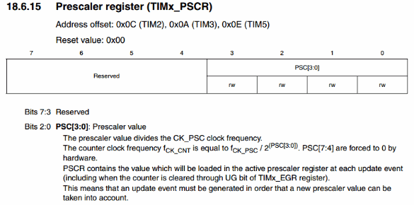

1.寄存器配置
clip_image004
4位预分频器,计数器的计数频率Fck_cnt=Fck_psc/2^(PSC[3:0])=16M/2^0=16M
那么计数周期为1/16us,也就是说计数器会每隔1/16us计数一次。
TIM2_PSCR=0x00; //分频值=0 16M

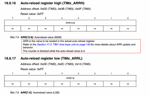

clip_image006
自动重装载寄存器,
当自动重装载寄存器=0时,计数器处于阻塞状态,也就是不计数状态,因为当CNTR=ARR时,CNTR就会清零,所以配置时自动重装载寄存器应该大于0。另外自动重装载寄存器的值就是PWM波形的周期,比如ARR=0X0100,PWM的周期为0x0100*1/16=16us,PWM的周期就是16us
  TIM2_ARRH=0x01; //自动重装的值 0x0100
  TIM2_ARRL=0x00;

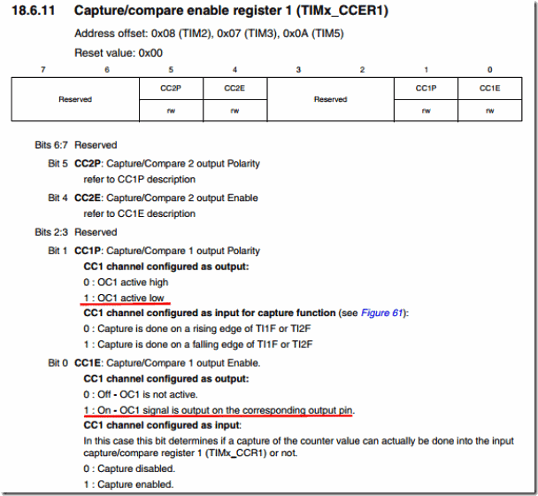

clip_image008
捕获/比较使能寄存器,这个寄存器的配置可以选通相应的Tim2通道。
bit5,bit4为ch2配置,bit1,bit0为ch1配置
如果当前OC1为输出通道,则
bit1:OC1低电平有效
bit0:OC1信号被输出到当前引脚上
  TIM2_CCER1=bit0|bit1; //low level,OC1

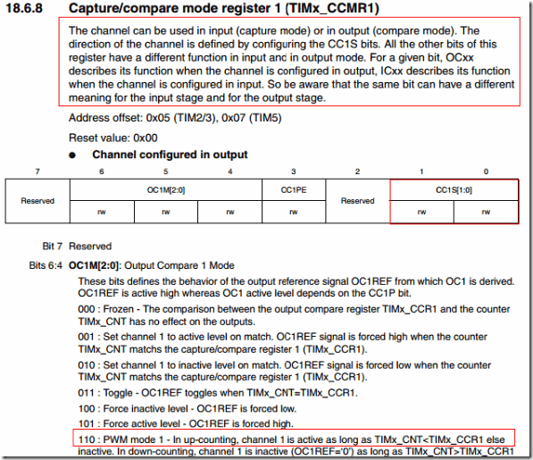

clip_image010
clip_image012
clip_image014

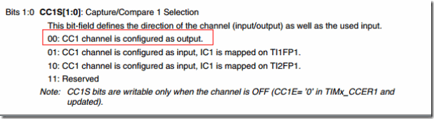

捕获/比较模式寄存器,
bit1,bit0
CC1S[1:0]为捕获/比较选择
        00:CC1通道被配置为输出
bit2保留
bit3输出比较预加载使能
    0:不使能
    1:使能

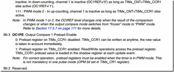

bit6,bit5,bit4输出比较模式
    110:PWM1模式
PWM1和PWM2模式区别
PWM1:CNT
PWM2:CNT>CCR,CH1被激活
TIM2_CCMR1=bit3|bit5|bit6; //MODE

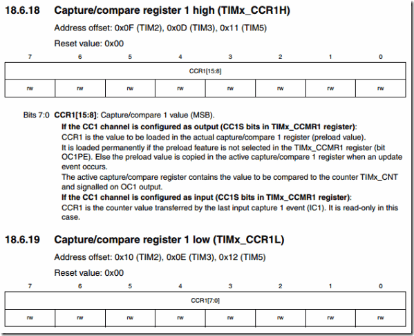

捕获/比较寄存器,这个寄存器决定着PWM的占空比。CCR/ARR=PWM的占空比,例如设置为0x0060,那么占空比为0x0060/0x0100=6/16
  TIM2_CCR1H=0x00;
  TIM2_CCR1L=0x60;

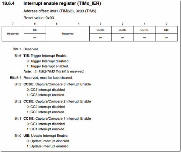

clip_image018
中断使能寄存器,如果需要中断可以在此设置。
bit1:CC1E 捕获/比较1中断使能
    0:CC1 中断不使能
    1:CC1中断使能
  TIM2_IER=0x00; //更新中断使能
